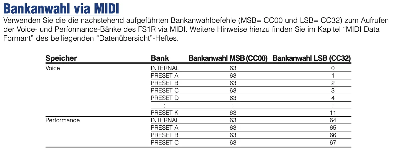

Ich habe hier gerade ein kleines Verständnisproblem bei der Anwahl der Bänke beim FS1r mit Midi Bank Select.
Laut Handbuch sind CC0 und CC32 so definiert:
Die Performance Bänke Int, A, B und C kann ich damit auch problemlos aufrufen.
Aber an die Voicebänke Int, A-K komme ich nicht dran.

Wenn ich das richtig verstehe, hat der FS1r gar keinen Voicemode sondern befindet sich immer im Performance Mode.
Aber wenn sich die Voices nicht per Bankselect aufrufen ließen, hätte das Yamaha doch wohl nicht ins Handbuch geschrieben.

Ich denke, das hier ist entscheidend:
With "Program Change Mode = multi," a performance program is selected using
Performance Channel and a voice program is selected using Part Receive Channel.
Also genau nur in diesem Mode werden die voice programs erreichbar für einen Bank Select.

Habe eine default Performance erstellt, 4 Parts mit den Midikanälen 1-4, das ganze im Program Change Mode = multi.
Keine Reaktion auf CC0=63 und CC32=0-11.
