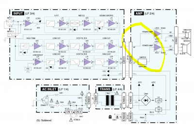

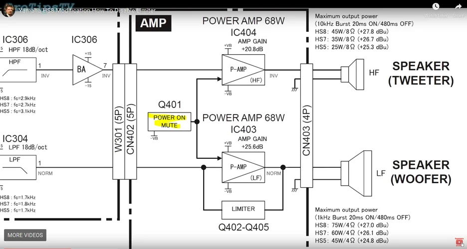

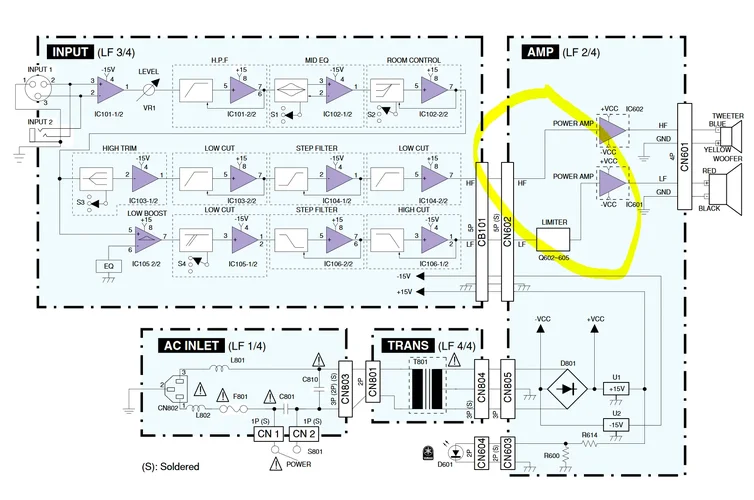

Unten gemäss einem yt Video ein Teil der HS8 Schaltung.
Das scheint's eine "Plopp-Schutz" zu geben, zumindest für's Einschalten (k.A. ob das auch für's Ausschalten taugt).

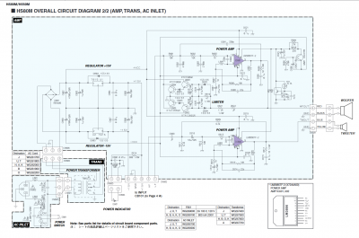

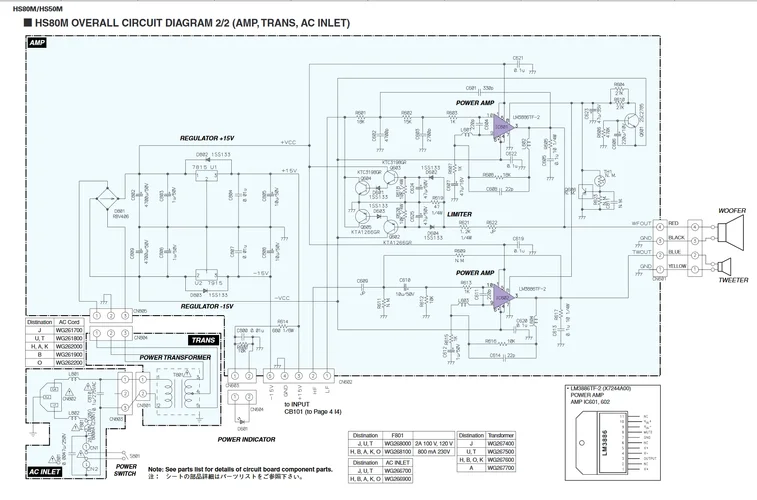

Schaue ich mir die Schaltung für den HS80M aus dessen Service Manual an, sehe ich nichts entsprechendes (ich bin aber kein Elektroniker, kann die Dinger nur vergleichen, aber nicht wirklich verstehen):
Quelle: https://data2.manualslib.com/pdf3/69/6871/687001-yamaha/hs80m.pdf?485d411b6549475b376281b9c417613f
