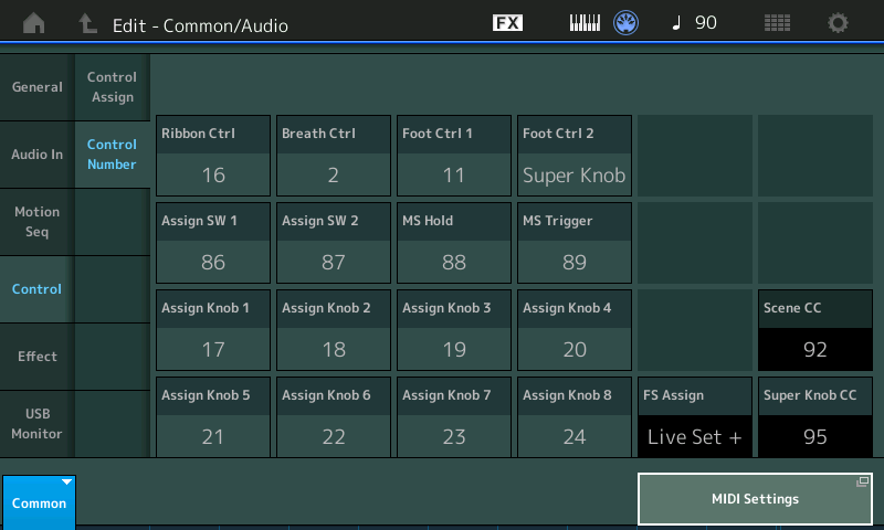

In einer Kundenbewertung schreibt jemand:
„Pedal-Ziele lassen nicht nicht global setzen.“
Heißt das, dass man z.B. keine Rechner-PlugIns mit angeschlossenen Pedalen steuern kann? Ist das beim Montage ggf. auch so? Danke!
  • #636
Beantwortet das deine Frage?
Ich nehme an er kritisiert dass man die Einstellunge pro Performance machen muss.
M.i.a.u.: mind_modular
  • #637
Hm, vermutlich beantwortet das meine Frage. (Wenn ich es richtig interpretiere, müsste es gehen.) Bin halt eher Midi-Learn User und habe dann glaube ich nicht verstanden, was der Mensch aus der Kundenbewertung meint...
  • #638
Ist pro Performance und nicht für das komplette Gerät. Edit: Ich denke das wird er gemeint haben, könnte mir vorstellen dass das Live und mit externem Equipment nervig sein kann, erst mal jede Performance anpassen zu müssen.
