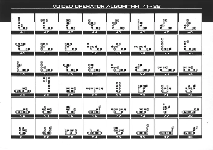

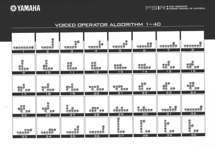

dann mal sehen was es an FM-Algorithmen gibt
Sind die 88 Stück vom FS1R
Edit:
M.i.a.u.: hairmetal und Sulitjelma

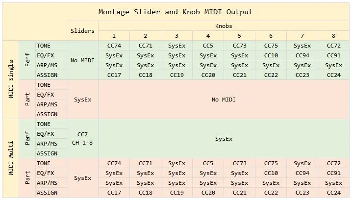

Weiß jemand, wie man die Slider des Montage vernünftig und einfach über Midi als externe Controller nutzen kann?
Laut dieser Tabelle, senden die immer auf CC7 und dann über die MidiChannel 1-8 aufsteigend.
Wenn in der DAW Midi Thru und SysEx aktiviert ist, habe ich das auch hinbekommen.
Dazu brauche ich in der DAW dann aber eine aktive MidiSpur mit send AllChannels.
Leider hab ich dann bei Spielen auf der Tastatur des Montage (eg. RePro5) ein Unisono Sound, oder so was ähnliches.
Warum muss das immer so kompliziert sein...
Warum nicht einfach MidiLearn im Plugin am Montage den Knopf drehen und fertig :aerger:
  • #682
Midi haben sie am Montage ordentlich verkrüppelt muss man sagen. Die Controller CCs kann man niegends einstellen?

Nachdem ich jetzt so ziemlich alle Kombinationen ausprobiert habe, muss ich feststellen, dass der Montage nur bedingt als Midi Controller zu gebrauchen ist.
Wenn man die Slider benutzen möchte und das will man!, was sonst z.b. für doppelt ADSR, dann geht das nur wenn folgende Bedingungen erfüllt sind.
In der DAW:
-SysEx Filter aus
-Midi Thru an
-aktive Midi Spur mit send all MidiChannel
-Plug in ebenfalls auf all MidiChannel
- das Plugin MUSS die Tastaturausgabe auf MidiKanal 1 festsetzten können, sonst gibt es Kuddelmuddel
Arturia Plugs können das, der RePro nicht, somit nix Sliders + RePro
Am Montage:
-Midi In und Out verkabeln
-Multi-Mode an, im Single Mode und z.b MidiKanal 1 geht nur Slider 1
-Performance gewählt, kein Part Modus
-Local On, sonst laufen die LED Ketten nicht mit, jedenfalls hab ich es nicht anders hinbekommen.
Den Slidern 1-8 ist halt fix jeweils ein anderer Midi Kanal zugeordnet, von 1-8 aufsteigend.
Dachte man konnte den Montage als Super Controller vor dem Monitor stehen haben, aber das taugt so echt nur bedingt. Fast bisschen enttäuschend.
