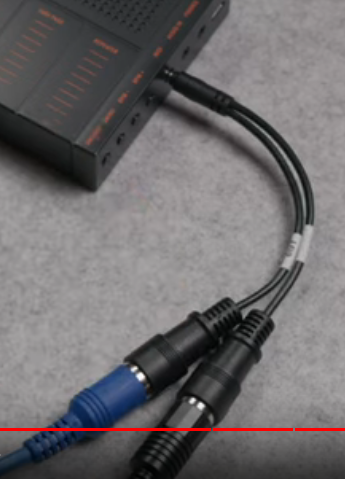

Es hat beides. Die Buchse ist offenbar eine TRRS und es gibt ein Breakout-Kabel, ähnlich wie bei den Refaces (und genauso proprietär), wurde im Andertons Video gesagt, steht auch im Handbuch und ist in einem der Yamaha-Videos zu sehen.
Hallo - Ich habe mir das Detail gestern aus der hier geposteten Bedienungsanleitung zum Seqtrak auch schon extrahieren können.
Es gibt also definitiv Midi Ein- und Ausgang. Nur warum hat man da nicht direkt 2 Miniklinken eingebaut ? Die Teile / Buchsen kosten doch 1? EUR maximal als Hardware ?
Der spezielle benötigte Adapter wurde leider nicht abgebildet in der Anleitung - Wehe das Teil geht verloren !
Es wäre auch genug Platz für richtige MIDI Buchsen gewesen, hätte man die Anschlüsse in 2 Reihen übereinandergelegt oder auf die Rückseite verfrachtet.
Der ist im Overview-Video von Yamaha zu sehen, hier ein Screenshot:

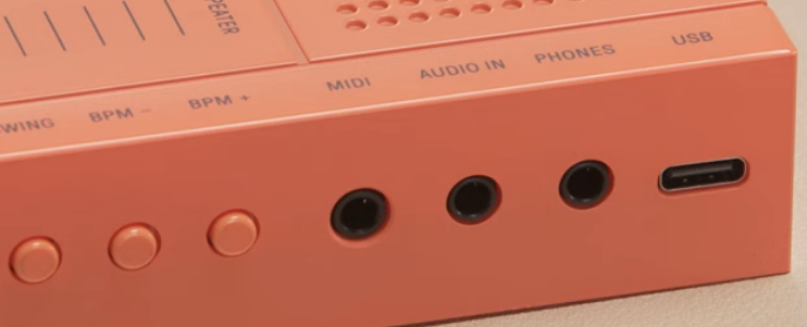

Ich hasse es, wenn Hersteller wieder Verbindungsbuchsen einbauen, die sich an KEINE bisher verwendete Standards halten. Die Miniklinke für MIDI hat sich ja als
neuer Standard mittlerweile doch verbreitet, leider auch wieder noch in unterschiedlichen Varianten.
Das Ding ist auf jeden Fall schonmal ein Kandidat für meine MIDI Hall of Shame. Dummerweise ist Miniklinke inzwischen sogar ein Teil des offiziellen Standards.
- Ich frage mich dazu, ob ein Standard Mini-Klinkenadapter von Arturia/Korg/Roland auch funktionieren wird, und ob das dann nur als MIDI In oder Out Kabel funktioniert oder halt gar nicht !
Das ist offenbar eine TRRS (4Pol) Buchse, je nach Belegung wird da mit einem TRS A oder B Kabel garnichts oder nur ein Ein-oder Ausgang gehen.
Wenn ich mir die Buchse genauer ansehe, so scheint sie gegenüber den anderen Beiden ein klein wenig größer zu sein, ähnlich Switchcraft im Vergleich zu 3,5mm Klinke. Oder es täuscht, weil der Rand dicker erscheint, siehe Screenshot:
