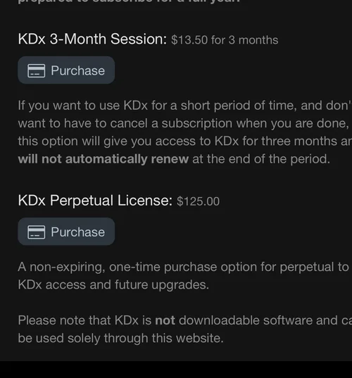

  • #892
Es soll jetzt wohl tatsächlich ein 1-Time-Payment/Lifetime-Zahlmodell geben, das mit der Veröffentlichung des Setlist-Editors eingeführt wurde…
Finde nur nichts zum Verlinken, wurde aber im Video zur Setlist erwähnt…
Korrekt
Es gibt 1, 3 oder 12 Monate oder Lifetime.
„Was will man mehr.“ (im Sinne von Optionen zum Bezahlmodell) 😉
