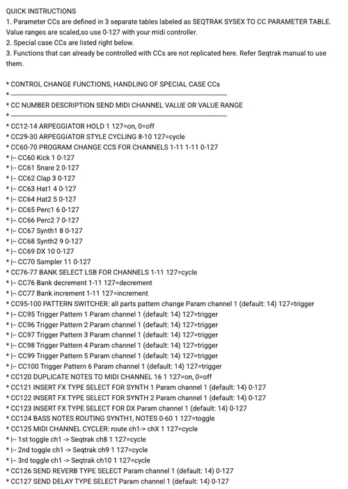

Hier was ganz Interessantes für "sophisticated" Anwender. Für das RK002 (dieses programmierbare MIDI-Kabel von Retrokits) gibt es ein fertiges Skript, das simple CCs in Seqtrak-SysEx umwandelt.
So ganz hab ich das alles noch nicht kapiert, aber da ich das Kabel hier habe, werde ich das Skript demnächst mal ausprobieren. Scheint mir ein echter Problemlöser zu sein, nicht zuletzt um Presets beim Seqtrak zu wechseln, was ich "remote" immer noch nicht hinbekomme.
Das Kabel ist mit 60 EUR zwar nicht billig, aber es hat mir schon bei einigen (herstellerbedingten) MIDI-Problemen den Arsch gerettet, z. B. um Fixed Velocity beim Keystep 37 zu verwenden (dazu nutze ich es aktuell) oder auch um Note-Off-Befehle so zu konvertieren, dass der Roland SH-4D sie versteht. Das gehört echt in jede Schublade.

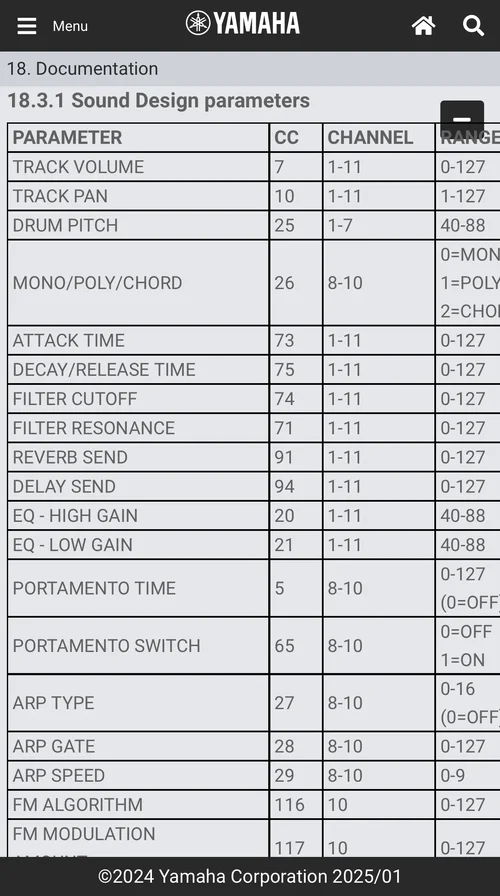

Was lässt sich denn per CC steuern, gibt 'ne Möglichkeit wie bei den großen Brüdern (Montage/MODX etc.) sowas wie Macros zu generieren die man auf CCs legen kann?
  • #865
Basis Parameter für die Sounds, und für Effekte.
1767203980500.webphttps://manual.yamaha.com/mi/de/seqtrak/en/SEQTRAK_user_guide_En_C0_018.html
Modulations Slots/Macro gibt es keine die über die SW angesteuert werden kann.

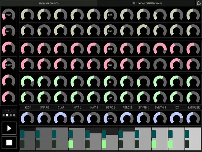

habe noch einen Lemur Mixer gebastelt diese Nacht. Funktioniert gut, auch gleichzeitig mit der Seqtrak App.
