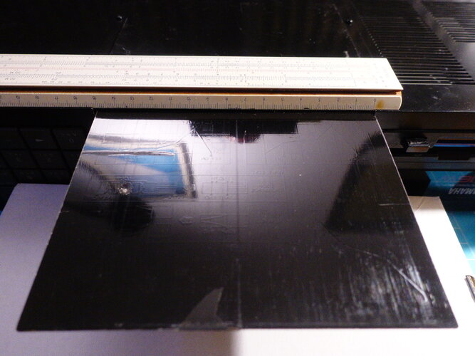

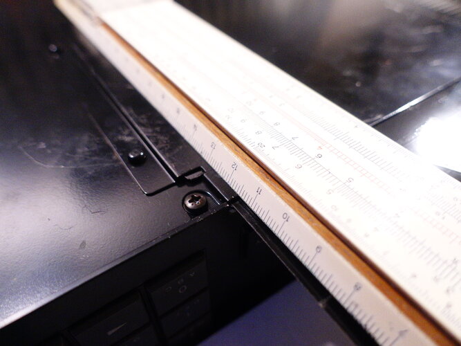

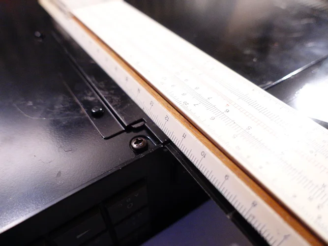

Ich hätte da mal eine Bitte an Yamaha TX16W-Besitzer: ich bräuchte mal die Abmessungen der "TX16W Operation Guide"-Karte, welche man vorne 'unter dem Gerät' herausziehen kann. Gesucht sind Höhe (bzw. Tiefe) und Breite. Bei der Höhe (bzw. Tiefe) interessieren mich die Maße einmal ohne den Tab ('Anfasser') und einmal mit (also über) dem/n Tab. Sachdienliche Hinweise werden wohlwollend und dankend entgegengenommen... 😃
Edith: *** Ist erledigt! ***
Also die Breite des Teils, der aus dem Gehäuse rausguckt, beträgt exakt 150mm. In Sachen Tiefe sind es, von vorne bis zur Gehäusekante, 117mm.
Dahinter geht es natürlich noch weiter; leider kriegt man die Karte nur raus, wenn man das Gerät als Ganzes aufschraubt. Bis zum Beginn des breiteren Teils sind es weitere 11mm in der Tiefe, also insg. 128mm. Die Breite beträgt in dieser Region 160mm.
Hoffe, das hilft Dir weiter!
M.i.a.u.: Miks
Anhang anzeigen 229441Anhang anzeigen 229442
Ja, danke, zusammen mit den Bildern hilft es sehr. Ich habe diese Karte mal 'nachgemacht', also unter Zuhilfenahme von Abbildungen und Fotos. Soll zum selber ausdrucken sein. Wenn ich mit der Aktion komplett durch bin, stelle ich's (auch) hier mit ins Forum - vielleicht kann's ja jemand brauchen... ;-)
