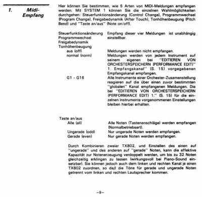

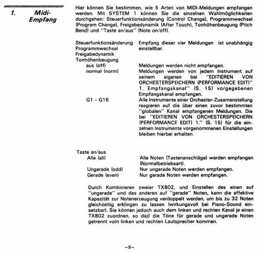

Könnte mit der Einstellung System Setup MIDI Empfang auf Seite 9 der Anleitung zu tun haben. Hab' das beim TX802 bisher noch nicht gebraucht, aber beim TX81z ist das ähnlich, aber bei mir auch schon ein paar Jahrzehnte her...

Dies Alternate Assign kannst du mit <ENTER>+<ON> de/aktivieren, aber nur dann, wenn die benachbarten slots, die Teil dieser Gruppe sind oder sein sollen, vorher denselben MIDI-Kanal zugewiesen bekommen haben. Dass eine solche Gruppe besteht, wird dir im Display durch einen kleinen Pfeil nach links anzeigt, ungefähr so:
1 <- 1 <- 1
das wär dann eine Dreiergruppe, die auf Kanal 1 reagiert. Schau mal ins Handbuch.
