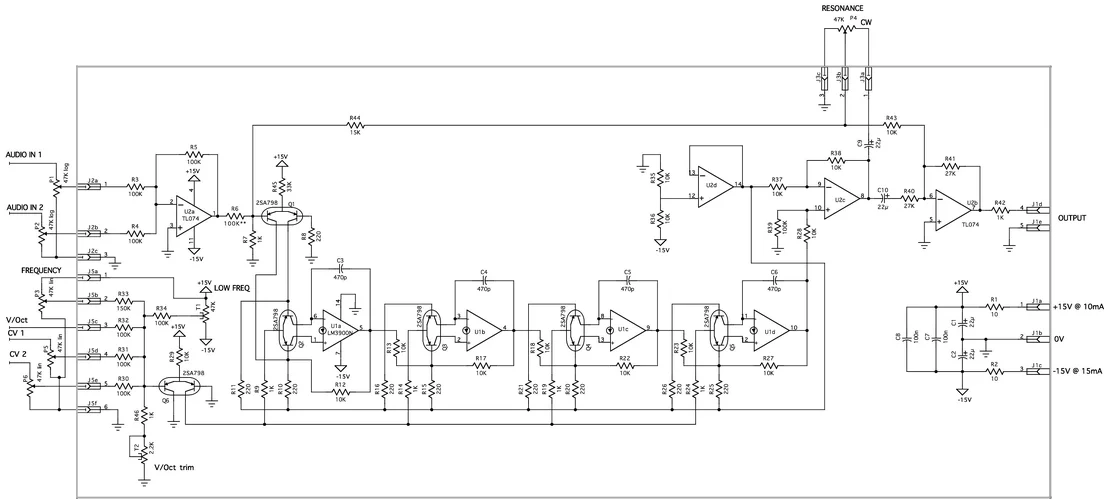

Habe von bridechamber ein Arp PCB bestellt, alles bestückt ( Model mit 2SA798).
Beim einschalten meine Modularsystem sind nun 3-4 Caps (22uF) hochgegangen, (die Polung ist richtig Kerbe = + )
Kann jemand helfen ?
glaub ich habe den Fehler bereits gefunden - zwischen dem TL074 und den Resonance Poti sitzt ein zerstörter cap - könnte wohl daran liegen das ich das Masse und Signal vertauscht habe, so dass ein signal auch auf der - Seite des Caps anlag.
wie groß schätzt ihr die Chance dass der Tl074 noch heil ist ?
Schema siehe Anhang

Bevor ich da lange rätseln würde: raus mit dem Ding und einen neuen eingesetzt. Für die paar Cent lohnt weder die Unsicherheit nicht.
Schema siehe Anhang
Entweder durchmessen oder gleich rausschmeißen. Alles andere ist verschwendete Zeit.
Gruß Micha
erledigt -
2 Elkos sowie das Freq.Poti war durchgebrannt.
Ich bin sehr zufrieden mit dem ARP Filter - kann ich nur weiterempfehlen.
