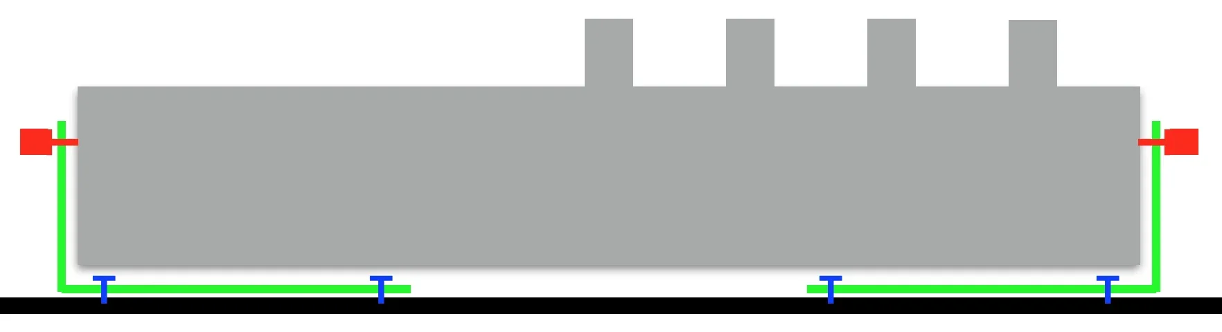

Bei meinem Keyboardsetup versuch ich immer so viel wie möglich fertig verkabelt zu transportieren. Dazu hab ich einen Alukoffer mit abnehmbaren Deckel, der auf der Innenseite mit flauschigem Klett-Material beklebt ist. Meine Effekte, Looper, Talkbox, Minimischer usw habe ich auf der Unterseite mit dem kratzigen Klett-Zeugs beklebt und die Sachen quasi reingeklettet. Anschließend fertig verkabelt und so gehts dann aufn Gig.
Sowas hätte ich nun gerne auch für meine Elektron-Kistchen. Gar nid mal unbedingt für Live, sondern vorallem dafür, dass ich das Dechno-Setup einfach nicht immer aufgebaut haben muss, sondern mal schnell hervorzaubern und losspielen kann. Dazu würde ich ein vorhandenes Keyboard-Case mit abnehmbaren Deckel umbauen. Da die Elektron-Schuhkartons zu schwer sind für die Klett-Aktion überlege ich mir einen Schaumstoffblock, der das Case ausfüllt, so zurechtzuschneiden, dass die Elektron-Kistchen genau reinpassen. Eben so ähnlich wie man das Innenleben der Pelican-Cases auskleidet, nur halt mit fertig aufgebautem Setup.
Da ich bei Techno-Acts sowas noch nie gesehen habe, wollte ich hier ma fragen, ob jemand dabei ein Problem sieht.

Ich würde die seitlichen Bohrungen der Elektron-Kisten zusammen mit am Case-Deckel montierten Metallwinkeln zur Befestigung nutzen, und dann Rändelschrauben nehmen, die Du mit den Fingern festdrehen bzw. lösen kannst.

…es sei denn, die Geräte sind so auf einer Unterkonstruktion befestigt, dass sie ihre relativen Positionen zueinander nicht verändern können. Damit sind wir aber wir beim eigentlichen Problem: Wie befestigt man schwerere Desktop-Geräte (z.B. von Elektron) reversibel auf einem Untergrund (z.B. Casedeckel)?
Nach wie vor halte ich das Einschrauben von Metallwinkeln (grün in der Skizze unten) in das Case (schwarz) für die stabilste Lösung, dabei wird das Case durch die Holzschrauben (blau) zwar destruktiv verändert, aber es hält. Die Elektron-Geräte haben an den Seiten ja Bohrungen für die Schrauben der Elektron-Rackwinkel, in diese Bohrungen könnte man Rändelschrauben (rot) schrauben, um mit diesen Elektron-Gerät an den Metallwinkeln zu befestigen.
Rändelschrauben (Abbildung beispielhaft) können mit den Fingern befestigt und gelöst werden. Das bedeutet, dass man die Elektron-Kisten ohne zusätzliches Werkzeug wieder aus den Metallwinkel "befreien" kann – einfach die vier Rändelschrauben mit den Fingern abdrehen, fertig.
Sucht man nach Metallwinkeln mit länglichen Aussparungen statt Löchern, wird man im Baumarkt sicherlich welche finden, die zu den vorhandenen Bohrungen in den Elektron-Geräten passen.
