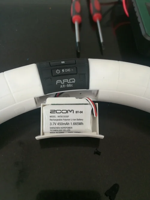

Hallo! Ich habe mich extra hier angemeldet, um dringende Hilfe beim Arq 96 zu bekommen.
Bei der Einrichtung erkennt die Basis den Ring nicht. Ich kann keine Instrumente spielen bzw. reagiert der Ring nicht.
Er blinkt wie verrückt, mehr aber nicht.
Im Menü wird mir angezeigt, dass kein Ring angeschlossen sei.
Ich habe auch die Folie entfernt und er rastet auch ein. Außerdem blinkt er nachdem ich die Basis ausgemacht habe, wie wild. Selbst nachdem ich ihn am Ring ausmachen will, fängt er nach wenigen Sekunden wieder an zu blinken.
Bin auch nach der Bedienungsanleitung und dem Tutorial bei YouTube gegangen, weiß aber langsam nicht mehr was ich machen soll oder ...?
Kann jmd. vielleicht bitte helfen?! Danke!!!

Versuche doch nochmal das neue Betriebssystem Version 2 zu installieren. Und nicht vergessen, den Ring auch auf das neue System upzudaten.

Kontrollier mal ob über den Kontakten noch Folie klebt - hab in Erinnerung, dass der Ring in mehreren Schichten Folie verpackt war.
  • #194
Da hast du recht. Hab mal nachgeschaut :
Ich kenne die Dinger so grob aus dem Modellbau. Sucht man nach Hkt672035P findet man das Original.
