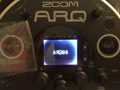

  • #140
Es ist heute angekommen, Display ist einwandfrei.
Erstmal geladen und das Firmware-Update durchgeführt. Das war 1.01 - aktuell ist 2.1
Beiliegend war je ein "Quick-Manual" in Englisch, Spanisch und Französisch.
Jetzt mach ich mich gleich mal an das richtige Handbuch.
Das gibt's zum Download - auch in Deutsch - auf www.zoom.co.jp
Erster Eindruck: Viel Bang for the Buck - aber richtig intuitiv ist das Ding nicht.
M.i.a.u.: motone
