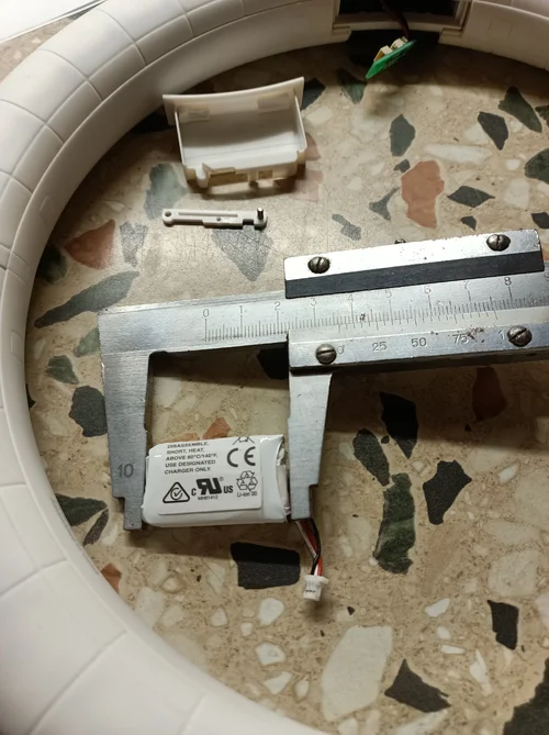

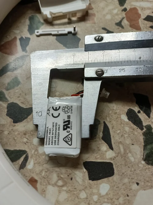

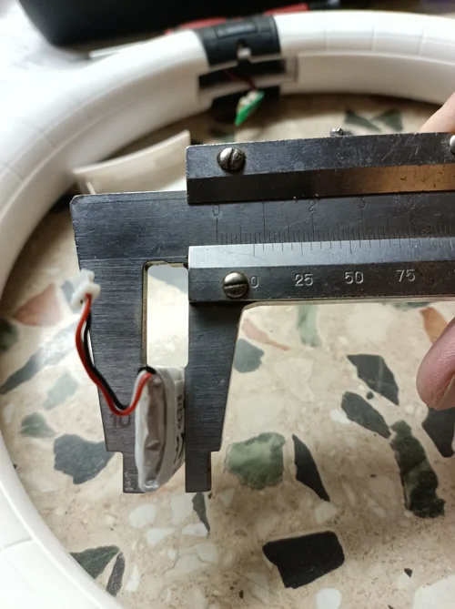

Feedback zu dem Akku von Sennheiser über reichelt.de bestellt:
Die haben fast zwei Wochen gebraucht, um das Teil abzuschicken; dazu kam es in einem Riesenkarton an, wo ein kleiner Luftpolsterumschlag gereicht hätte.
Maße identisch zum Original, also passt eigentlich.
Eigentlich.
Ich hab mir grad die Finger gebrochen um den Stecker einzustecken.
Und es dann gelassen, bevor ich da noch Kabel aus dem Ring herausgerissen hätte.
Kaum zu glauben, aber ich habe es nicht geschafft, den Stecker da rein zu friemeln.
Wenn ich DIESEN Akku mal verwenden sollte, werde ich mit dem Ring zu nem Elektriker gehen und dem lieber nen 5er geben.
Mich würde daher interessieren, ob jemand von euch einen Sennheiser Akku tatsächlich eingesteckt bekommen hat bzw. welche Erfahrungen mit dem Akku von sound service vorliegen.
Auf meine Anfrage zu Originalen habe ich von Zoom nach genau einem Monat keine Antwort erhalten.
Haha, nochmal genau geschaut.
Der Stecker vom Sennheiser Akku ist ein kleines bisschen größer und kann gar nicht passen.
Den also nicht kaufen, falls noch einer von euch auf die Idee gekommen wäre.

Der Akku von Reichelt. Sennheiser FLEX 5000, Li-Po, 400 mAh
passt von den Abmessungen, allerdings ist der Stecker ein anderer Typ.
Ich habe den Stecker vom defekten Zoom Akku an den Sennheiser Akku gelötet.
Der Zoom ARQ-96 funktioniert wieder einwandfrei.

Kurze Info noch: Der Akku von Reichelt passt in der Tat gut. Bißchen Lötarbeit für das Kabel, aber fluppt.
