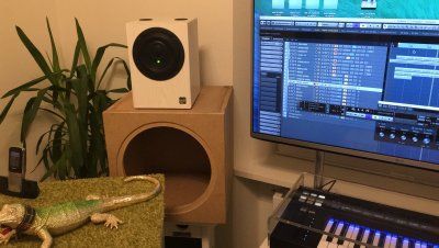

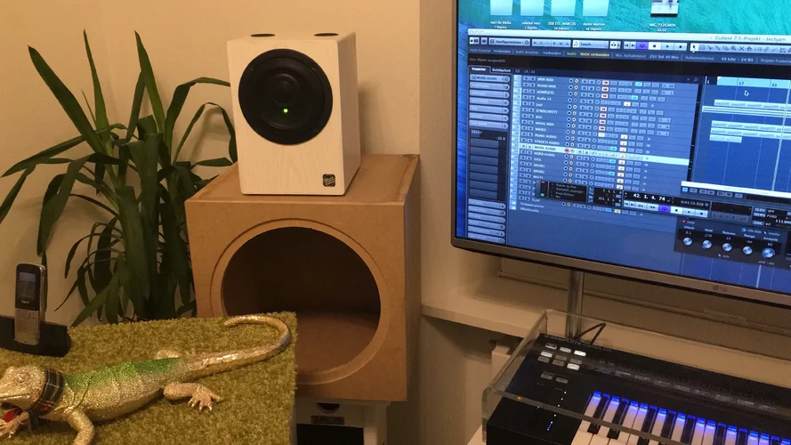

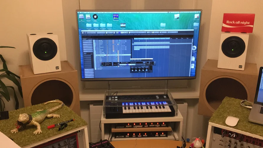

Wenn du die kleinen Boxen auf den Subwoofern meinst...dafür hab ich sogar gebraucht nur noch die Hälfte bezahlt.
Ab jetzt werden die kaum noch billiger.
Sind das nicht die RL 906er? War natürlich Spass. Das Setup gefällt mir ausgesprochen gut, aber ist auch viel Technik dahinter. Schaut auch schön aufgeräumt aus.

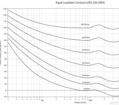

Wenn der Frequenzgang deiner Abhöre linear ist kannst du bei leiser Lautstärke keine 20 Hz hören.
Die Hörschwelle ist nicht linear, sondern frequenzabhängig.
Die Kurven im Bild zeigen die Frequenzabhängigkeit des menschlichen Gehörs (Bezugspunkt 0 dB,0Phon bei 1000 Hz)
Vielleicht hab ich Dich auch falsch verstanden?
