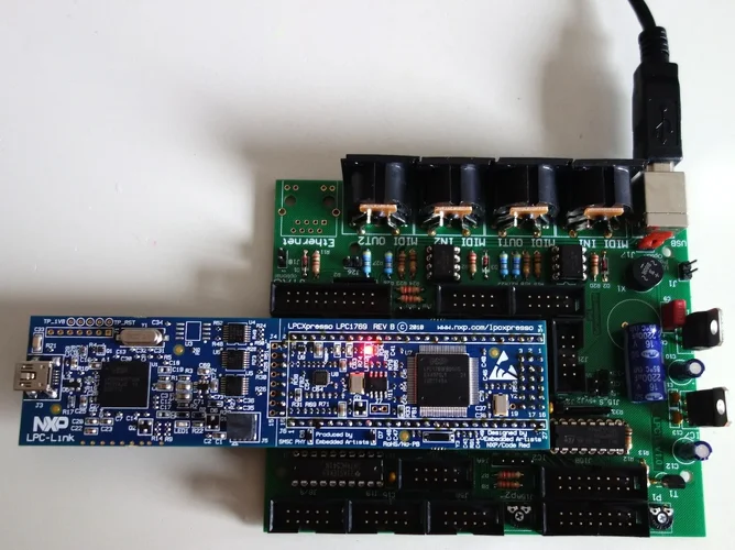

Sodele, das CPU-Board ist fertisch, die aktuellste V4L-Firmware ist drauf und läuft :supi: Ging alles deutlich schneller als geplant :mrgreen: Übrigens: Die Ethernetbuchse brauch ich in diesem Leben nicht mehr, die hab ich wegrationalisiert. Als Nächstes kommt die Panel-Platine dran. Wird aber noch dauern, Zeit ist gerade ein knappes Gut bei mir. Davon abgesehen ist im Moment auch kein Bastelwetter.
Bisher hab ich die auch noch nicht gebraucht - aber wer weiss wies in 10 Jahren aussieht.... :opa:
....is aber ja auch schnell nachgerüstet..... ;)

Bin am Überlegen, ob ich den LPC Link vom LPCXpresso noch absäbeln soll. Der stört mein ästhetisches Wohlbefinden :school: Das Teil braucht man doch nicht mehr, sobald der Bootloader drauf ist, oder?
klangsulfat schrieb:
Bin noch am Überlegen, ob ich den LPC Link vom LPCXpresso noch absäbeln soll. Den Ballast braucht man doch nicht mehr, sobald der Bootloader drauf ist, oder?
Ja das sollte man..
Steht auch so im wiki zum seq4l.
Ich würds vom Gehäuse abhängig machen...
Wenn Platz genug ist, lass es drann. Es sei denn Du nimmst ein durchsichtiges Gehäuse....
Du wirst das Teil vermutlich nie mehr aufschrauben, wenns fertig ist. :opa:
Mich störts nicht..... und die Gefahr beim Abschneiden was kaputt zu machen ist meiner Ansicht nach grösser, als der spätere optische Nutzen.... ;)
