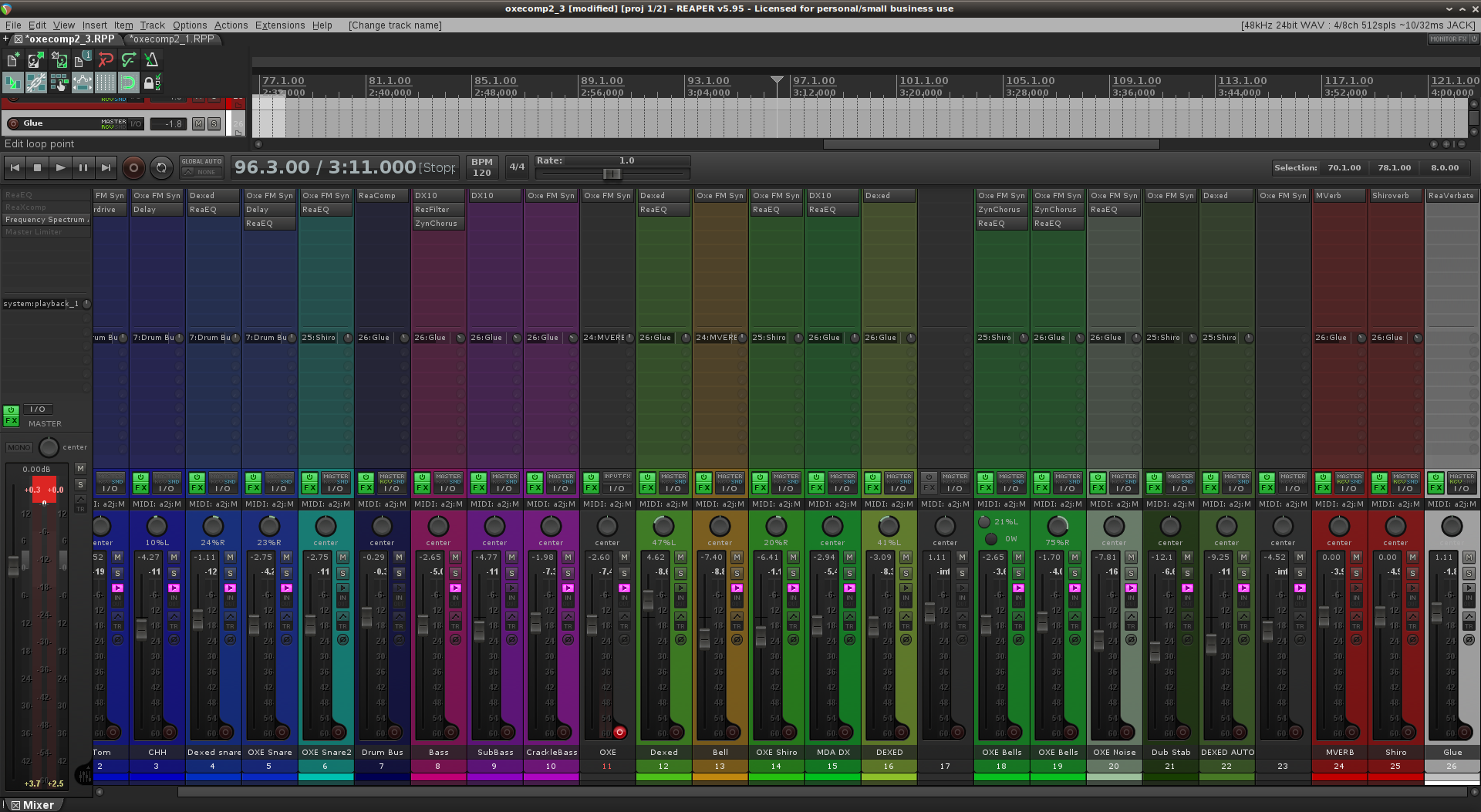

Angenommen ich habe einen Reverb-Bus zu dem einige Tracks geroutet werden um das Ganze etwas besser zu verbinden. Nun habe ich habe noch einige spezielle Reverbs (z.B. Shimmer-Verb, etc.).
Wie routet man das dann am besten? Angenommen ich habe zwei Reverb-Busse.
1. Reverb zum kleben
2. spezielles Shimmer-Verb
Route ich Track A dann zuerst zum Shimmer-Verb und von dort nochmal zum Reverb oder ist das zuviel des Guten bzw. unötig? Oder parallel zu den beiden Reverbs?

Also Track A -> Shimmer Verb
Shimmer Verb -> Klebeverb
Ich würde es nicht ganz so machen. Meine Version:
Track A via Insert send des Mischpultkanals an Shimmer-Reverb.
Shimmer-Reverb über die Line-Ins eines Mischpultstereokanals auf die Summe, aber auch ein bisschen über den Auxsend des Klebe-Reverb an eben diesen.
Du würdest sehr viel von der Luftigkeit des Shimmer verlieren, wenn Du den nochmals in einen zweiten Reverb schickst.
Also es sieht hier jetzt so aus. OXE shiro (Track 14) geht partiell in ShiroVerb (Track 25). Und ShiroVerb geht wieder partiell in Track 26 (glue verb). Das entspricht doch dann genau dem, was Florian sagt, oder? D.h. ich habe auch noch trockenes Shiro, was in den Master geht.
