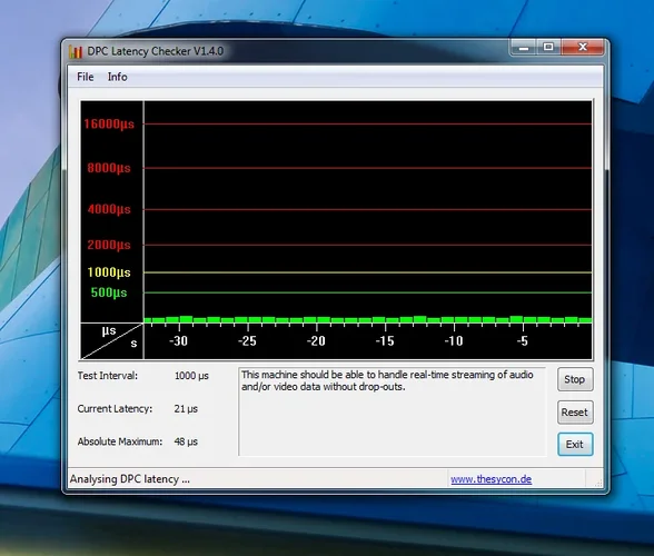

Hi,
Sind aktuelle High End Rechner (Preis egal!) dazu im Stande das man große Projekte wie z.b. das FL Studio Demo Projekt bei 128smp Puffergröße flüssig bearbeiten kann ohne das es zu knacksern kommt?
Ich habe aktuell folgendes Setup:
Supermicro X9SRA
Intel Xeon E5-1660v2
128GB DDR3 1600MHZ ECC RAM
System Platte als SSD an SATA3 von Samsung 850 Serie
Das Netzteil und der CPU Lüfter ist gut dimensioniert.
Es ist eine RME HDSPe RayDAT verbaut
AMD FirePro 2460 Grafikkarte für meine 4 Bildschirme

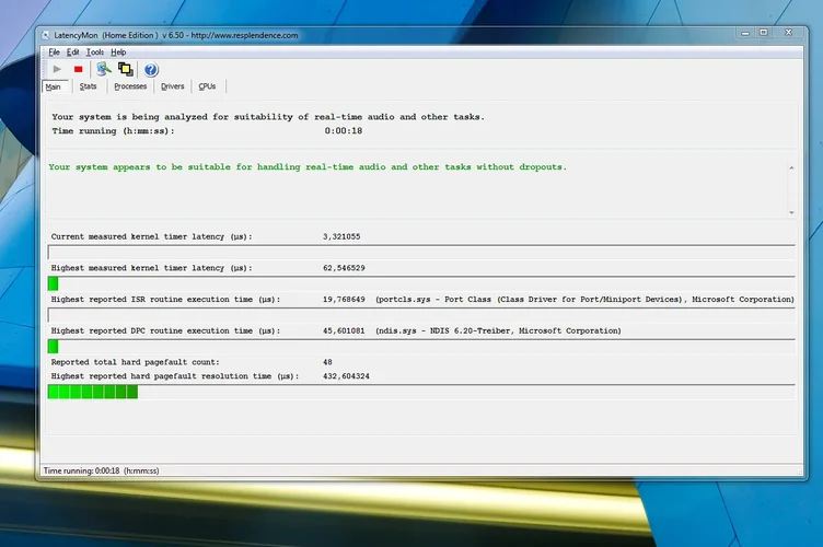

Soweit hat die Maschine auch Traumwerte siehe Anhang.
Alles was ich erreichen möchte ist eigentlich 128 Samples Puffergröße einstellen und diese NIE ändern müssen, egal wie groß das Projekt aktuell ist.
Abspielen kann ich den Song auch ohne Probleme, selbst bei 32 Samples Puffergröße -also bitte nicht falsch verstehen - ABER immer wenn ich z.b. ein neues Plugin hinzufüge im Mixer oder einen Synthesizer oder die Reihenfolge selbiger ändere dann knackst es. Je mehr ich die Latenz runterstelle desto hörbarer und je höher desto weniger wahrnehmbar oder garnicht.
An der CPU Auslastung kann das nicht liegen da es selbst bei 3% CPU auslastung in FL Studio passiert was 1% im Task Manager von Windows 7 ist.
Auch meine DPC Latenz hat höchstwerte von 50 Mikrosekunden, daher denke ich sollte die Puffergröße 128 eigentlich ohne Probleme machbar sein? Siehe auch die Screenshots von DPC Latency Checker und Latency Mon.
Ich habe auch das BIOS und Windows optimiert und viel probiert über lange zeit auch verschiedene Mainboards und sogar verschiedene Systeme (Auch eine HP Z400) etc. pp. aber es scheint einfach nicht möglich zu sein?
Ich kenne mich mittlererweile auch wirklich gut aus würde ich meinen und die Ergebnisse sprechen ja (rein Wertetechnisch) eigentlich für sich.
Daher die Frage ob das überhaupt möglich ist?
Ist es vielleicht auch nur mit Windows nicht möglich? Die DAW ist es nicht da ich auch schon die Demo von diversen anderen ausprobiert habe.
Die Knackser sind auch definitiv Buffer Underruns - FL Studio hat da einen Counter und wenn man ein neues Plugin einfügt dann geht dieser nach oben, zeitgleich mit dem Knacksen.
Warum ich da ewig weitersuche und es mich immer wieder nervt ist das ich mal bei einem alten Dozenten im Studio war der Logic 9 mit einem Mac Pro 5.1 verwendet hatte und da war ich total überrascht das der Plugins laden konnte ohne knacksen. Der hatte auch ein MIDI Keyboard wo ich selbst drauf gespielt hatte daher nehme ich an die Latenz war niedrig, ich habe leider nicht nachgeschaut / nachgefragt.
lg
Michael

Ich denke mal nicht das 50us maximal an DPC Latenz zuviel sind für 128 Samples.
Kann auf der Website nicht sehen wieviele Kanäle da über PCI Express gleichzeitig in den Rechner rein und rausgeschickt (und nicht nur intern auf der Karte gemixed) werden, aber unter Umständen reduziert es die Last auf den Bus wenn du unbenutztes deaktivierst. Was nutzt du als DAC, sieht so aus als hätte die "RME HDSPe RayDAT" nur digitale I/Os vielleicht liegts an der Verbindung oder der Clock.
Momentan hängt mein RME Fireface UFX dran als ADAT Wandler.
Ich nutze eigentlich nur den Main Out zum Abspielen es DAW Projekts. (aktuell)
Meinst du liegt es daran? Mit dem UFX habe ich auch nie kleinere Latenzen hinbekommen ABER
die Clock gibt ja die HDSPe Karte aus und überträgt sie mit selben Kabel oder übersehe ich was?
lg
Michael

Wer die Probleme nicht hat, wie sind eure Werte mit dem DPC Latency Checker und Latency Mon?
Aber ich denke mal nicht das das bei 50us noch eine Rolle spielt.
Ich werde mir jetzt dann mal Cubase runterladen und damit testen.
Wäre natürlich interessant wenn es da nicht passiert.
