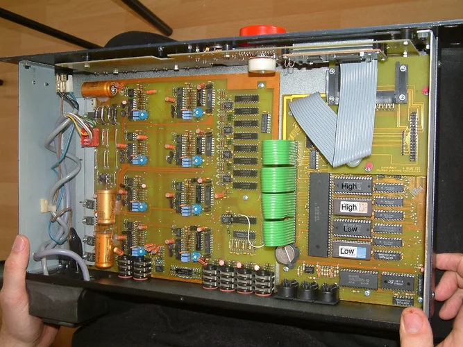

PS: wenn Du am Capstan drehst - also an der blanken Metallachse, gegen die die Gummirolle drückt - läuft die Achse dann frei durch oder hat das einen spürbaren Widerstand? Wenn sich mechanisch irgendetwas verzogen hat, könnte das ein Grund für erhöhte Stromaufnahme sein; das wär eigentlich die einzige Ursache, die mir als Transportschaden auf Anhieb in den Sinn kommt...
