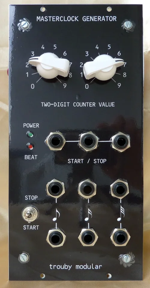

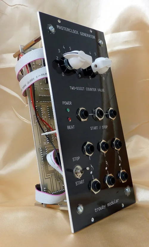

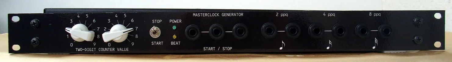

so - jetz fertsch und mit Bildern - 19" & 5HE Modular.
TTL-Ausgänge nach DinSync: 3x SIS / je 2x 32tel, 16tel, 8tel. Startet beatgenau, mit Beatanzeige.
Den 2stelligen Zählwert per Drehschalter einzustellen.

Schick, besonders die 19" Masterclock.
Wie machst du die Frontblendenskalenverkleidungsschriftaufkleber?
Autoaufkleber aus der Druckerei. Willst eine vorbestellen? :wink:

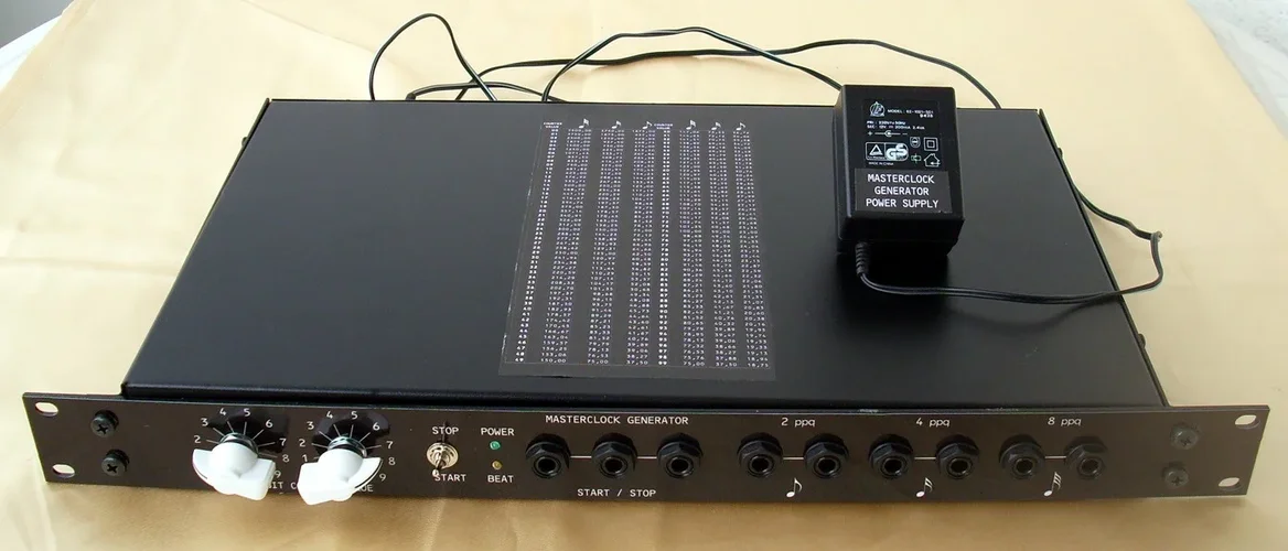

also die 5HE version für curetronic / DotCom - öhm, im Kapital 8)

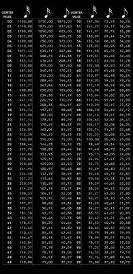

19" 1HE wär teurer (gehäuse, hier adam hall) - wohin die bpm-tabelle? - und über den drehschaltern wärs unschön, muss da den Falz aufbiegen...
ne 19" blindplatte mit der bpm-tabelle - hm :roll:

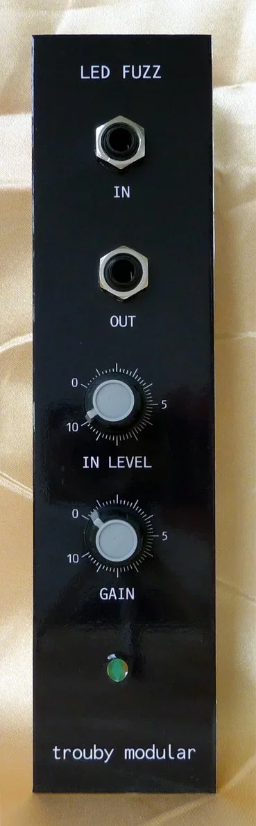

vom led fuzz sind ~100 st. geplant (evtl. auch 200), vom trigger decay auch.
