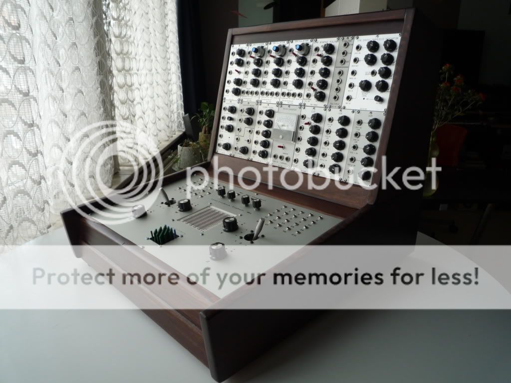

ich habe schlussendlich sowas gemacht, ziemlich einfach und günstig, aber nicht faltbar:

nein habe keine anleitung, kann aber zu ein paar punkten was sagen:
- gie-tec schienen 19 zoll (doepfer hat auch die)
- winkel 40 und 80 grad
- mdf 19mm, im baumarkt zugesägt, einzige was ich da selber machen musste war die rundung
- vorderplatte und seitenplatten sind an einer grundplatte (von unten) festgeschraubt, das erlaubte eine konstruktion ohne sichtbare schrauben von aussen. also die platte oben, seiten und vorne sind mit dübel aneinander.
