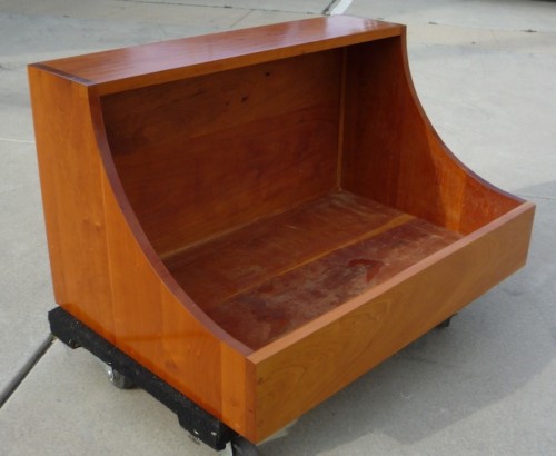

oder ein kleines pultgehäuse bauen, dann hast du (je nach winkel) unterschiedliche tiefen .... die psu kannst du dann in die hintere ecke packen ....
... also sowas in etwa ...

Das ist auch ne Idee, wobei das mit der Wandbefestigung dann nicht mehr so gut aussieht. Aber so ein "Unterbau" als zweites Case ist cool.
[ http://www.synthfind.com/wp-content/uploads/2011/02/euro-rack-case.jpg (•BILDLINK) ]
Sollte man bei so einem Case evtl etwas Luft unter der Bodenplatte lassen damit an ein busboard sauber verschrauben kann?
Oder einfach dickes Holz nehmen und die Busboars mit Holzschreuben befestigen?

Ich würde grundsätzlich zu Abstandhaltern raten. Diese Distanzbolzen werden z.B. in den Doepfer LowCost-Cases verwendet. Dabei werden die Bolzen von außen festgeschraubt und die Busboards mit Muttern gehalten Es ist aber auch denkbar andere Abstandshalter zu verwenden. Ohne wird die Platine aber nicht sauber aufliegen. Ob es gleich 10 mm sein müssen muss jeder für sich entscheiden. Theoretisch reicht alles, was höher ist als die Lötstellen.
