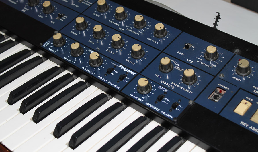

Hi,
ich wollte hier mal meinen Polysix mod vorstellen.
Als Bausatz verfügbar erweitert er einen Polysix durch eine zusätzliche Frontplatte im Polysix-Stil um zusätzliche Funktionen:
- Einen Pitch-Mod, der die Hüllkurve auf die Tonhöhe routet (praktisch für Portamento ähnliche Effekte, perkussive Klänge, Bläser, experimentelles,...)
- Einen Voice Spread Mod mit dem man das Voice Spreading einstellen und über verscheidene Quellen modulieren kann (zum Beispiel zum Einstellen der Fatness, oder um lebendigere Klänge zu erzielen, uvm..)
Mehr Infos, Klangbeispiele und Bilder gibts hier: Tubbutec Polysex
Was man nicht genug hervorheben kann ist die Idee der "Reference"-Umschaltung beim Envelope, bei der der Sustain-Pegel quasi der 0-Level ist, und das Attack von unten hochzieht. Das hatte Yamaha bei den CS-50/60/80ern am VCF envelope (CS-30 weiss ich grade nicht), und das ist wirklich genial, weil man die Envelopemodulation aufziehen kann, ohne den grundsätzlichen Klangfarben-"pegel" zu ändern.
Zunächst: sehr sinnvolle Erweiterungen, wie ich finde. Klingt echt gut.
Dass die Fronplatte des Polysix dabei dran glauben muss, finde ich ehrlich gesagt nicht gut. Mir tut es immer leid, wenn man VIntage Synths durch Modifikationen an so prominenter Stelle beschädigt... ich weiß dass andere (wie Florian) das anders sehen, aber mir tut das richtig weh, zu sehen wie da der Bohrer angesetzt wird. :(
Ach ja ähh und über den Namen würde ich noch mal nachdenken. :lol:

Ich glaub, ich vergebe ab jetzt einen neuen Preis: "Heulsuse des Monats" :lollo:
Ausserdem ist die Modifikation doch optisch perfekt ausgeführt. Ich musste wirklich zweimal hinschauen, bevor ich gemerkt hab, dass das nicht original ist.

Das ist ja leider bei Modifikationen oft nur schwer vermeidbar. Ich finde es auch schade, wenn ein Synth durch Mods hässlich aussieht, oder an Wert verliert. Daher kommt der Mod inklusiv Frontplatte im P6 - Style. Ich halte das so für einen sehr brauchbaren Kompromiss, Leuten denen ich den Mod gezeigt habe ist teilweise gar nicht aufgefallen, dass da was modifiziert wurde.

Über den Namen kann man sicherlich streiten, aber so ein Polysix ist schon sexy, oder ? ;)
Und mit dem Front Panel ist das auch ne sehr aubere Lösung.
Einfach Löcher für Schalter und/oder Potis bohren und dann ohne Beschriftung (am besten noch mit Edding bekritzeln) finde ich auch furchtbar.
Das verschandelt schon ganzschön, aber das sollte jeder für sich selbst abwegen,....
Die Aufwertung der Mods ist ja nicht unerheblich !

Generell tut es mir auch in der Seele weh wenn ich mir so manche Mods anschaue. Aber hier finde ich die Lösung elegant gewählt ;)
Der Mod sieht in der Tat echt gut aus.
