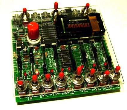

Der Slicer V2 ist ein Schritt 8 Analog-Sequenzer mit CV und Gate-Ausgang, auch in der Lage Schneiden jedes Audiosignal in kleine Stücke ist!
Made in Barcelona von Befaco, ist auch als Bausatz für montártelo selbst verkauft.
>> Sync-Eingang und-Ausgang, um mit anderen in Verbindung zu treten Hobel oder einer Sequenzer oder Synthesizer Analog-(Halb) modular aufgebaut.
>> Gate CV Out Out und unabhängig.
>> 8-Stufen einstellbar von dumm, kurz und lang.
>> Range von + / - 4 Oktaven für jeden Schritt.
>> Speed ​​Control.
>> Läuft auf Batterie oder 9-Volt-DC-Adapter.
>> Er ist etwa so groß wie eine CD-Hülle!

Wenn ich mir das Demo auf der Seite anhöre, dann habe ich den Eindruck, dass da kein Envelope mit VCA dahintersteckt, sondern nur die Gate auf einen CMOS-Schalter geschickt wird. Ein guter Slicer hat aber einfluss auf Attack- und Decay-Zeiten. Nachdem ein Boss SL20 nur 189 Euro kostet ist echt die Frage ob das rentiert.
Ausserdem sehe ich nicht, dass es einen Sync-In gäbe :shock: .
"mudo" heisst übrigens nicht nur "dumm" sondern auch "stumm" (kulturhistorisch übrigens erschreckend, weil das zeigt, dass Stumme früher für dumm gehalten wurden). In dem Zusammenhang bedeutet es aber wohl "Step gemutet", "kurzer Trigger", "lange Gate" (=wennn der nächste Step auch aktiv ist, dann gebundene Note; ähnlich wie beim A155)
klar, so verstehe ich das auch. ist halt in erster linie ein simpel-cv-sequencer und trotz des namens nur in zweiter linie ein eher rauer slicer. das senkt mein interesse an der kiste aber nicht.

das handbuch weiss dazu zu berichten:
2. Troceador de audio
La salida de CV se convierte en salida de audio mediante el interruptor de la derecha
[6]. Al conectar una señal de audio en la entrada Audio In [1], el Slicer funciona de
manera similar a cuando está en modo secuenciador, sólo que los potenciómetros
deslizantes establecen el volumen al que suena cada paso. Así, el Slicer funciona como
una especie de tremolo programable, en el que las variaciones de volumen pueden
seguir patrones más complejos de alteración, y no sólo efectuar una simple alternancia
repetitiva entre máximo y mínimo volumen.
kann jemand spanisch? verstehe ich das richtig, dass da das audiosginal anstelle von cv durch die potis der einzelnen steps geschickt wird, die dann also dessen lautstärke pro step einstellen?

och, ist schon ein nettes kleines teil. tut weitgehend, was man davon erwartet. allerdings stand - wie der name schon suggeriert - die slicer-funktion beim design offenbar im vordergrund, was beim einsatz als cv/gate-sequencer fuer ein paar schraegheiten sorgt:
zum einen sind die slider offenbar logarithmisch und nicht linear, was ein gezieltes einstellen cv-levels ab etwa der mitte des reglerbereichs schwierig macht. ausserdem sind zumindest bei mir die potis etwas unterschiedlich, also gleiche reglerstellung bedeutet bei zwei steps nicht exakt gleiche cv-ausgabe. ist wohl insgesamt weniger fuer genaue tonhoehen als fuer modulationen von filter etc geeignet.
vor allem aber bricht das ausgegebne cv-signal jedesmal zusammen, wenn das gate zugeht (step-schalter in der mittleren oder unteren position). also muss man, um das ding als cv-sequencer zu nutzen, entweder auf die gate-funktion verzichten (alle gates immer offen - alle step-schalter auf der oberen position), oder aber man muss halt noch ein s&h-modul dahinterschalten.
dafuer laesst sich das teil problemlos auch mit audio-signalen clocken, taugt also auch als (slave-)oszillator. :)
also ich sehe im wesentlichen drei anwendungen, fuer die es auf jeden fall taugt:
1) spielzeug fuer einsteiger ("mein erster analog-sequencer") und andere, die gern mit einfachen, kleinen, batteriebetriebenen spielsachen rummachen.
2) kompakter, guenstiger cv-sequencer fuer filtermodulationen etc als ergaenzung zu nem modularsystem, dark matter, kraftzwerg, sh101 mit filter-cv-mod oder so.
3) naja, slicer halt.
also ein ersatz fuer dark time, urzwerg, a155, sq8 etc ist es natuerlich nicht. aber eine nette ergaenzung dazu oder vorschau darauf. :)
