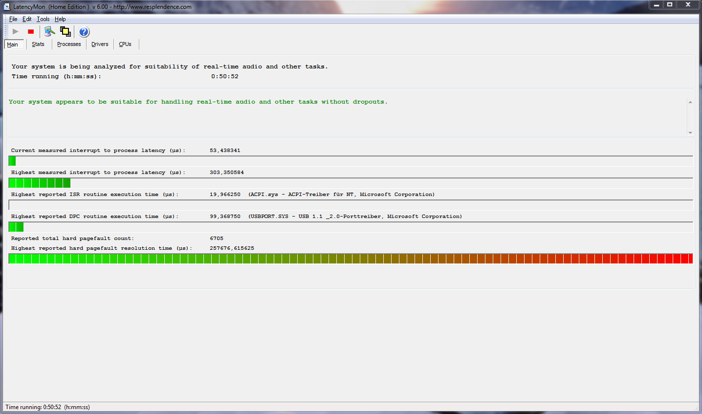

Ich hab mit "Latency Mon" eine Messung gemacht, WÄREND ich in FL an einem Projekt
gearbeitet habe mit den genauen Daten:

Das Projekt lief garnz normal auf 44.1/24bit und läuft mit einer Samplerate von "128".
Wie gesagt innerhalb der kurzen Zeit schon fast 400 Underruns??? Und dabei sind die nicht mal höbar...
Hier die Grafik der Messung die Wärend der Zeit an
der ich an dem Projekt gearbeitet habe entstanden ist:
Ich kann sie leider nicht auswerten, genrell sieht sie
ja gut aus aber der letze Balken sieht nicht so toll aus oder ?!?
Evtl. kann mir ja jemand sagen was das zu bedeuten hat...

Dass Du LatencyMon laufen läßt, ist prima.
Klick mal nach einer Auswertung auf den 3.Tab (Drivers) und sortiere anschließend nach "Highest Execution".
Welcher Eintrag hat den höchsten Wert?
Ist dieser mit Abstand der höchste oder hast Du eine Spitzenreiter-Gruppe?
Mach' davon vllt. einfach mal nen Screenshot. ;-)

Die Frage, warum bekomme ich dann soviele Underruns?
Und was genau bedeutet diese "Latency Mon" auswertung?
gerade dieser letze Balken der ja eig. nicht so toll aussieht ???
(Aber Insgesamt ist das Ergebnis ja gut oder ?!?)

Natürlich kannst Du mal nen schnellen Test mit nem anderen USB-Port machen, kostet ja praktisch keine Zeit.
Ich bin mir leider nicht ganz sicher, was der letzte Balken ganz genau bedeutet.
Ich bin aber zuversichtlich, dass wir dem letzten Balken zu Leibe rücken, wenn wir weiter strukturiert vorgehen.

Dazu mußt Du mit LatencyMon eine neue Analyse durchführen. Die muß keine dreiviertel Stunde lag sein.
Du kannst aufhören, sobald der untere Balken in die Höhe geschossen ist.
Als ich mein System noch nicht optimiert hatte, brauchte ich dafür keine Minute.
Die so gesammelten Informationen werden uns bei der weiteren strukturierten Analyse Deines Systems helfen.
Lade Dir bitte zusätzlich den "DPC Latency Checker" z.B. hier herunter.
Laß die Software mal durchlaufen und poste die Ergebnisse wieder als Screenshot.
