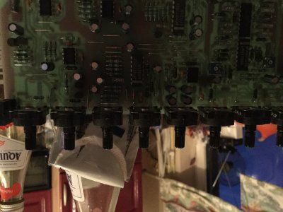

Wo finde ich Ersatz (oder zumindest Informationen) für / zu den Potentiometern im MAM VF-11 Vocoder?
Die Potis in meinem Gerät knarzen mittlerweile ziemlich heftig und ich habe keine Ahnung, wie ich geschlossene Plastikpotis aus denen Schmiere rauskommt reinigen soll...

Ich hab tatsächlich eine Antwort von mam bekommen. (Nett :) )
Derzufolge sollen die konkreten Werte auf den Potis stehen. Als Ersatz kommt alles in frage was das richtige Höhe/Rastermaß und die korrekten Werte bzw Charakteristik hat (lin/log). Beim letzen Aufschrauben habe ich allerdings ums Verrecken keine Beschriftung ausmachen können auf den Potis. Bleibt wohl nur Durchmessen (oder ne neue Brille?).
Im Wortlaut:
"Es wurden damals die
Potis von mehreren Herstellern verbaut.
Sie können aber alle Potis einsetzen, die die gleiche Bauhöhe und das Rastermaß haben.
Die Käfige rundherum dienten nur zur Stabilität an der Frontplatte, sind also nicht unbedingt
notwendig. Kann aber sein, das sie als Brücken verwendet wurden, also erst überprüfen, ob sie mit
irgendeinem anderen Bauteil verbunden sind.
Die Bezeichnungen bzw. Werte stehen auf den einzelnen Potis .
47 KA bedeutet 47 Kilo Ohm linear, B bedeutet logarithmisch "

Habe nachgeschaut, es sind 16 mal 47 KB radioohm u3 mal 10 KB Radioohm pots.
Der körper ist ca 0,8cm die achse ist 1,5cm lang und hat einen durchmesser von ca 6 mm geriffelt.
Hoffe das hilft uns :)

Habe gestern bestellt, heute schon da. Leider hat der Kommisionierer misst gebaut und die werte vertauscht :(
Na ja, kann ja mal passieren ;) ich berichte vom einbau in kürze, baue die richtigen pots schon mal ein :)

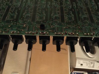

Fehler gefunden. Habe nicht bedacht das die potihalter alle 4 beine haben und diese verbunden sind .
Hatte brücken eingelötet diese müssen aber an allen 4 punkten verbunden sein.
Hoffe beim powerup nur ein feedback erzeugt zu haben und nicht den vocooder zerstört zu haben.
Jetzt mal alles neu löten und sehen wir es. Gebe dann später bescheid.
So habe den vocooder nun fast fertig. Habe die alten halterungen der potis abgemacht und mit eingelötet.
Jetzt gehts wie es soll.

bitte beachtet, das ihr das Frontpannel neu bohren müsst, die potis haben eine 10mm verschraubung.
Für ca 40€ ist das eine echt günstige variante.
Unbedingt jedes Poti vor einbau auf richtigen wert überprüfen. Conrad hat bei mir geschlampt.
