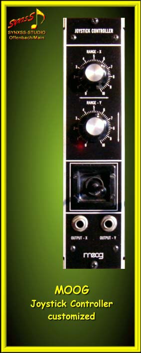

serenadi schrieb:
Ich meine, so ein Tool gehört neben das Keyboard, nicht in's Cabinett.
Ich hab seit längerem zwei wunderschöne Joysticks (customized by ebm) im Moog-System und finde das eigentlich recht praktisch.
Das schaut so aus:
Der Stepsequenzer ist ja auch im System verschraubt und üblicherweise kein Desktopgerät. Man könnte sich natürlich so einen Joystick auch zusätzlich für den Liveeinsatz in ein kleines Pultgehäuse reinschrauben.
