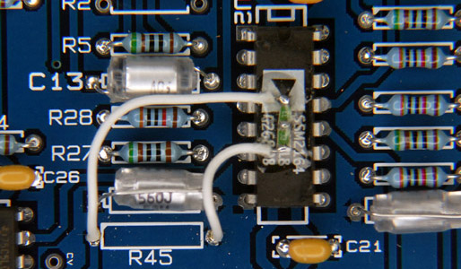

Der Tempco (R45) scheint bei der Platine aber nicht optimal platziert:
Das stimmt, kann man aber anders lösen, indem man links zwischen dem 2164 und dem Kondensator ein weiteres Loch bohrt und eine Seite des Tempcos dort verlötet. Dann kann man den Tempco sogar unter das IC in die Fassung legen.
