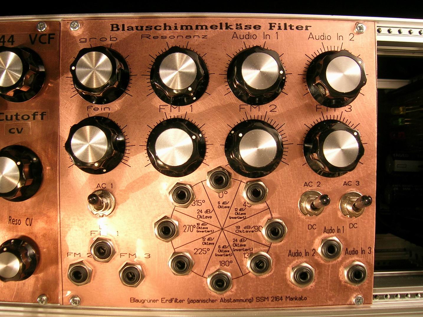

so, nach 6 stunden oder noch mehr fürs verdrahten und einlöten der steckverbinder isser fertig,
und ich war selten so enttäuscht !
Der cutoff Regelweg ist die totale katastrophe und trimmer um das zu regeln sehe ich keinen.
Ich kanns hoffen, bezweifle es aber,
und zwar dass ich nen falschen widerstand drin hab.
So ab 14 uhr stellung fängt das an zu tönen mit nem VCO signal.
BZw umgekehrt:
Wenn ich den Cutoff zudrehe mit offener Resonanz dann komme ich bei 14 Uhr in den bereich wo die frequenzen zu tief sind um sie zu hören.
ok, habs mal als LFO getestet:
das Cutoff poti reagiert bis 12 gar nicht ( beim aufdrehen)
Das finde ich jetzt aber komsich.................
Der Regelbereich ist sehr extrem.
(Deshalb auch die Notwendigkeit des Fine-Tune).
Wie auch von Tim beschrieben in seinem "Manual" ( :wink: ) - er geht bei mir von einer Schwingung in mehreren Minuten (ich hatte keine Lust die Zeit zu stoppen) bis über 23kHz, also noch weiter, als beschrieben.
Allerdings erreicht mein Cutoff-Poti bereits bei 10:00 Uhr - Stellung die untere Hörgrenze von 20Hz.
Hast Du vielleicht versehentlich ein logarithmisches Poti eingebaut?
Wichtig ist auch, daß der Res-Trimmer eingestellt wird, ich weiß, daß Du dich gerne vorm Abgleich drückst - dann kann man auch schonmal enttäuscht werden.
Der Trimmer ist aber falsch herum eingebaut! (Zumindest stimmt die Beschreibung des Abgleichs da nicht).
Man sollte ihn am Anfang sehr weit zurückdrehen (nach links), damit das Filter auch bei sehr tiefen Frequenzen einschwingt.
Der Einschwingvorgang kann dabei ein paar Sekunden dauern.
Dann muss man mit dem Trimmer einen persönlichen Kompromiss finden - je weiter er nach links steht, desto sicherer schwingt das Filter ein, die Kurvenform des 6dB - Sinus ist dabei aber ziemlich unsymmetrisch verzerrt.
Je weiter man den Trimmer nach rechts dreht, desto sauber wird der 6dB-Sinus, allerdings wird das Einschwingen immer schwieriger - bis zum Kompletten aussetzen der Eigenresonanz bei tieferen Frequenzen.
Wie gesagt - die Unsymmetrie betrifft in erster Linie den 6dB-Ausgang, die anderen Ausgänge sind dagegen sehr sauber.

btw.: dass mein Mahkato blau ist ist jetzt aber ein lustiger zufall.
Ich wusste ja nichts von eurem blauschimmelkäse-"abstreicher" ;)
blaue erde Filter ist auch seeehr cool.
ich denke ich muss dem teil im gedenken an die abgeschlachteten indianer dann mal ne andere FP bauen.
tja die amis.............................Mankato ?.......................pfhhhhh
Mahkato
