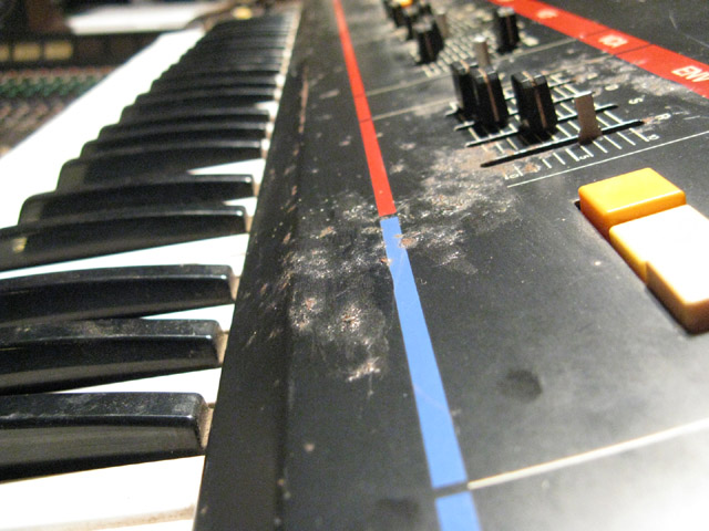

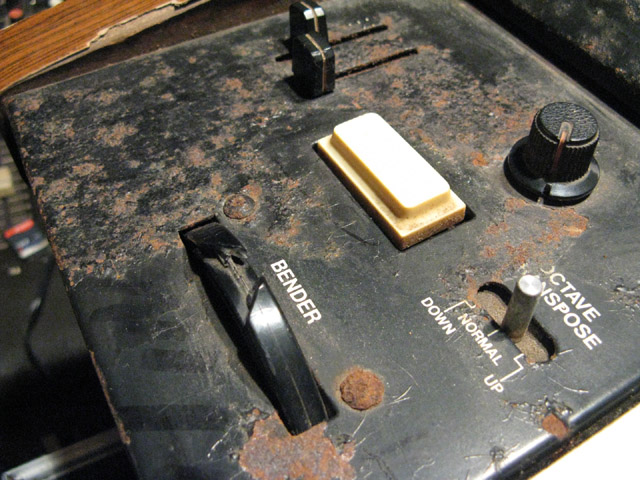

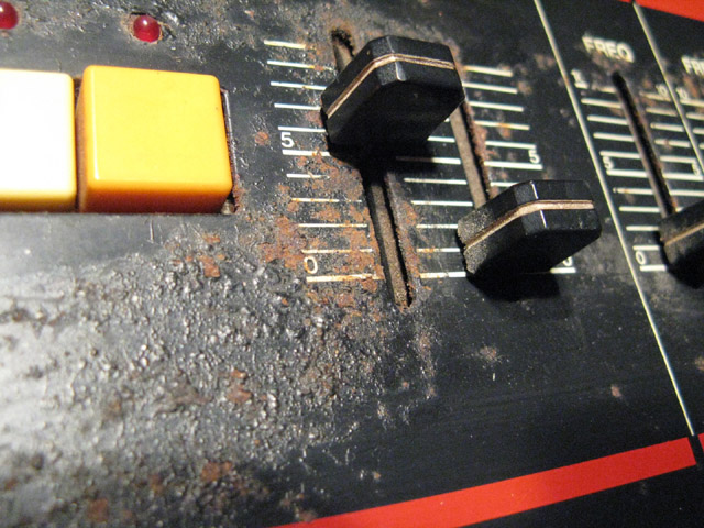

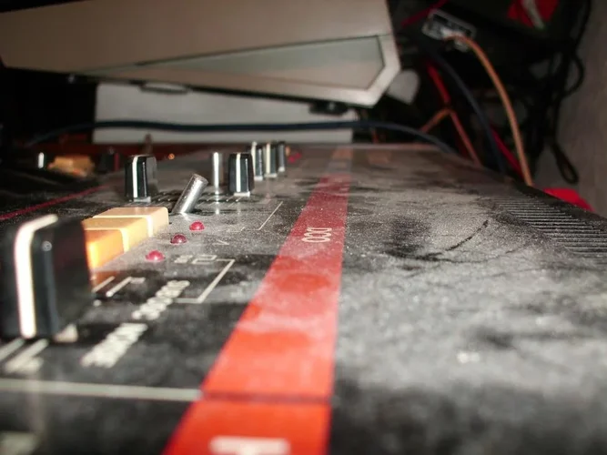

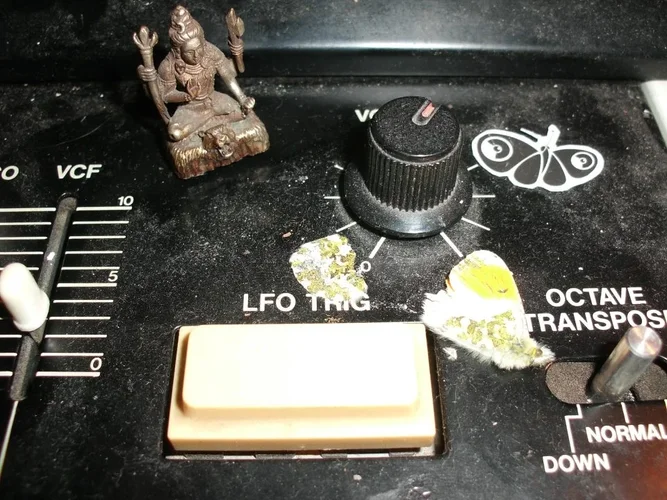

KalleWirsch schrieb:
Pfffh.. :lollo:
War in der Auktion mit Bildern von den Roststellen angeboten als "verrostet und abgebrochene Regler. Kenne mich nicht aus, man kann anschalten und aus Kopfhörer kommen Töne". Zuschlag für knapp 200 Euro bekommen. Eingeschaltet, und funktionierte tatsaechlich 1A. Die Optik ist mir wurst. Das Ding ist einer der bestklingendsten Poly-Synths, den ich besitze.
Oh Gott, arrrrghhh :waaas:
Aber ganz schnell aufräumen und sauber machen - pfui! Schaut euch mal an, wie viel Glanz ich bei meinem mit ein wenig Spucke hergezaubert habe... :mrgreen:
Ja, stimmt schon :lollo: Aber da sind ja einige Duff-Biere drüber gelaufen beim Florian...
Bei Deinem brauchts ja nur mal ein Staubwedel, hihi :mrgreen:
