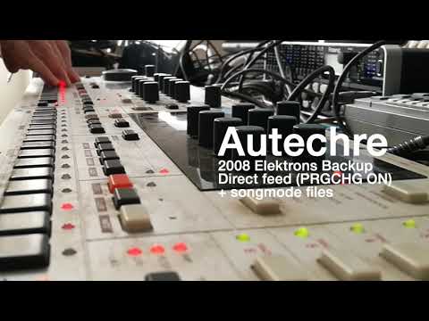

Autechre haben ihr komplettes Set für das Album Quaristice für alle zum Download hinterlegt. Die beiden Elektron Maschinen Monomachine und Machinedrum sind zwar nicht mehr zu haben und daher „alt“, aber wer eine hat, kann sich das ja mal ansehen (Forum). MPC 1000 und Nord Modular G2 backups wurden auch geteilt, ebenso die Setlist – alles weitere im Forum nachsehen, da folgten noch einzelne Links.

AeLive08 Set List
MIDI Routing: MachineDrum out to MonoMachine in. MonoMachine thru to MPC1K inA. MPC1K outA to NMG2 in. (BS3X out1 to MPC1K inB).
Audio Routing: MonoMachine outC/D to MachineDrum extinA/B.
Elektrons: Do not use Song Mode, use Pattern Mode only. MachineDrum: Do not use Classic Mode, use Extended Mode only.
Nord Modular G2 Patches: Load performance folder first, then load patchfile, enable Perf Mode.
Nord Modular G2 MIDI: MIDI chan 1-4 = Slot 1-4, CC: receive & send, PC: receive & send.
MPC1K OS: Do not use AkaiOS, use JJOS1 only. Load programs folder first, then load sequences file.
MPC1K MIDI: Active track receive channel: ALL, Soft Thru: AS TRACK.
MPC1K SYNC: Sync in:1 (Slave), MODE: MIDI Clock.
MPC1K Sliders Q1 & Q2: NMG2 Track/Active Slot: Q1 = CC#7 Volume 0-127, Q2 = CC#70 Patch Variant 1-8
