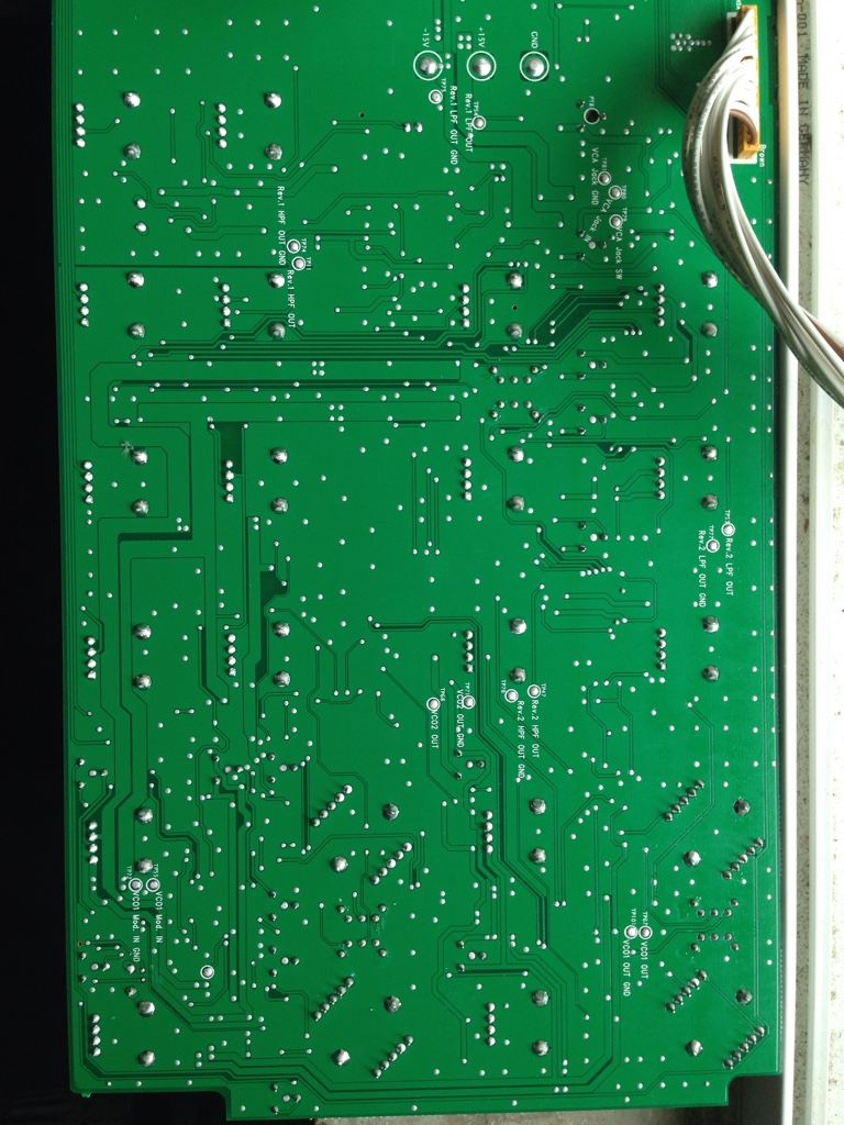

Korg MS20M – „Der Sinn der 14 Nupsis“ – Interne gewollte Hackbarkeit
Ergänzend zum aktuellen SynMag-Test hier die Platine des MS20M, auf der man erkennen kann, welche Punkte angreifbar und an Buchsen anzuschließen sind, die natürlich jene 14 Abdeckungen schon vorsehen.
ms20m
Das sind:
HPF Ausgang
LPF Ausgang
(die beiden Filter jeweils als Rev 1 und Rev2 getrennt an verschiedenen Stellen – macht 4 Buchsen)
VCO1 und 2 liegen ebenfalls als Ausgänge an.
(2 weitere Buchsen)
VCA Steuereingang (1 Buchse)
(MOD in)
dazu noch Jack in und Jack SW (Taster) für VCA
(1 Buchse, ein Taster/Buchse)
-> Dazu noch 3 Punkte auf der Panelbuchsen-Platine, welche die Externen Signale betreffen:
panel ms20m
