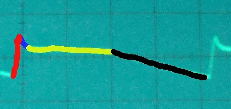

Mal noch zwei Bildchen zur Verdeutlichung (das zweite Bild ist ein Ausschnitt aus dem ersten, bei dem ich einen ADSR-Verlauf farbig nachgemalt habe):
Gate-Signalspannung liegt an:
Rot: Attack. Mit dem zugehörigen Regler stellt man die Zeit bis zum Erreichen des Maximalwerts ein.
Blau: Decay. Mit dem zugehörigen Regler stellt man die Zeit ein, die die Spannung vom Maximalwert bis zum Erreichen des nachfolgenden Plateaus benötigt.
Gelb: Sustain Mit dem zugehörigen Regler stellt man die Spannung bei anliegendem Gate ein. Der Sustainwert ist als einziger der vier also keine Zeiteinstellung.
Gate-Signalspannung liegt nicht mehr an:
Schwarz: Release. Mit dem zugehörigen Regler stellt man die Zeit ein, bis das Signal abgeklungen ist.
Das Bild habe ich im Rahmen der Funktionskontrolle und Kalibrierung meines MFOS Ultimate aufgenommen.
