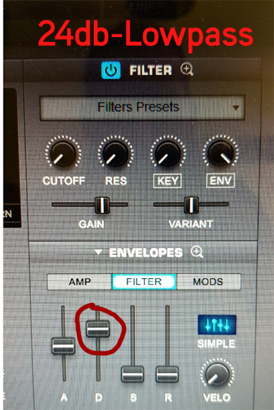

Und das hier verstehe ich auch nicht: Auf dem Foto handelt es sich um ein Flächen-Klang (Keyboard-Taste bleibt dabei gedrückt) der aus dem "dumpfen" langsam ins "helle" kommt. Nun ist es aber so, wenn ich am rot eingekreisten Decay-Regler hoch oder runter drehe, verändert sich komischerweise nix am Klang. Wie kann denn das hier sein, trotz Veränderung, kann sich das jemand erklären?
Und das hier verstehe ich auch nicht: Auf dem Foto handelt es sich um ein Flächen-Klang (Keyboard-Taste bleibt dabei gedrückt) der aus dem "dumpfen" langsam ins "helle" kommt. Nun ist es aber so, wenn ich am rot eingekreisten Decay-Regler hoch oder runter drehe, verändert sich komischerweise nix am Klang. Wie kann denn das hier sein, trotz Veränderung ?
Vermutlich hältst du die Taste nicht gehalten bis die Attackphase durchlaufen ist und Decay somit gar nie stattfindet, also auch keine hörbare Veränderung bei Bewegung dieses Reglers passiert.
Sorry, ich hab gerade die Veränderung doch noch entdeckt. Denn wenn Decay ganz unten ist, wird der Ton bei gedrückter Taste irgendwann hinten abgeschnitten. - Dagegen passiert folgendes wenn Decay ganz oben steht: Die Fläche kommt aus dem Dunklen ins Helle und verschwindet daraufhin dann wieder im Dunklen. - Aber warum das so ist, kann ich mir nicht erklären. Ist eben eins von diesen Dingen warum ich den Thread erstellt habe. (Mit nem deutschen Erklär-Video lässt sich halt sowas besser erklären) ^^
Ich glaube das variant in dem fall envelope ammount ist. Da es bei 0 steht, also mittig passiert keine modulation, in keine richtung.
Wenn dann musst du ammount entweder rechts (modulation ins + oder links, modulatios ins - stellen.
Wenn die Attackphase durch ist, geht die Steuerspannung (CV) mit der vom Decay eingestellten Zeit zurück auf den Sustainwert - der ist in Deinem Bild ganz unten, also sinkt die CV wieder ganz weit ab, und der Ton wird dumpfer. Der Ton wird um so schneller "heller", je kürzer die Attackzeit ist, und er wird nach dem Erreichen des Maximums um so schneller wieder "dunkler", je kürzer die Decayzeit ist. Wie dunkel er wird oder ob er heller bleibt, stellst Du mit dem Sustainpegel (der einzige der vier, der keine Zeit regelt) ein.
Na ist doch klar. Decay ist doch genau das Gegenstück zu Attack. Wie Bodo sagte, dadurch dass Sustain (= absoluter Wert, kein Zeitverlauf) und Release (Zeitverlauf, kommt erst nach loslassen der Taste ins Spiel) hörst du nur das Aufdrehen und das Runterdrehen des Cutoff (runter bis auf den Wert der mit dem Cut Off Knopf eingestellt wurde).

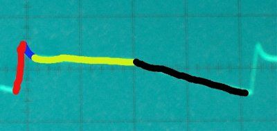

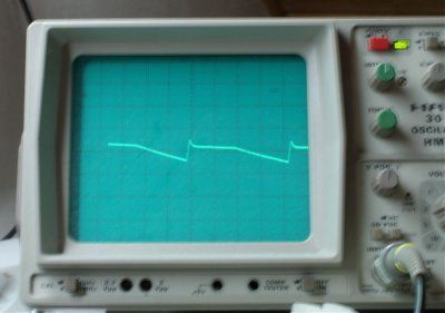

Mal noch zwei Bildchen zur Verdeutlichung (das zweite Bild ist ein Ausschnitt aus dem ersten, bei dem ich einen ADSR-Verlauf farbig nachgemalt habe):
Gate-Signalspannung liegt an:
Rot: Attack. Mit dem zugehörigen Regler stellt man die Zeit bis zum Erreichen des Maximalwerts ein.
Blau: Decay. Mit dem zugehörigen Regler stellt man die Zeit ein, die die Spannung vom Maximalwert bis zum Erreichen des nachfolgenden Plateaus benötigt.
Gelb: Sustain Mit dem zugehörigen Regler stellt man die Spannung bei anliegendem Gate ein. Der Sustainwert ist als einziger der vier also keine Zeiteinstellung.
Gate-Signalspannung liegt nicht mehr an:
Schwarz: Release. Mit dem zugehörigen Regler stellt man die Zeit ein, bis das Signal abgeklungen ist.
Das Bild habe ich im Rahmen der Funktionskontrolle und Kalibrierung meines MFOS Ultimate aufgenommen.
