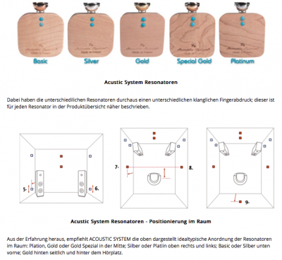

Die HiFi Branche hat den Studio Leuten einiges voraus.
M.i.a.u.: 123456789876543ggg
So macht man's richtig
ja. eine million für speaker raushauen und dann viel zu weit auseinander vor nackte wände stellen.
aber wer sowas macht, der braucht auch keinen guten klang, denn der steht sowieso die meiste zeit am tag mit seinem supersportwagen im innenstadtstau. weils einfach sinn macht.
p.s. ob dem bewusst ist, dass auch bei einem wirklich guten tonband bei 18khz schluss ist?
