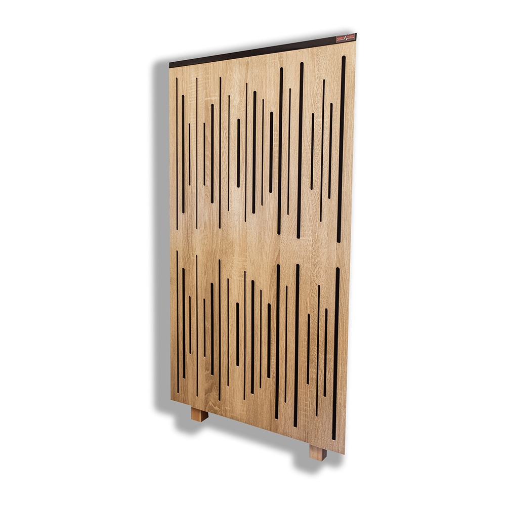

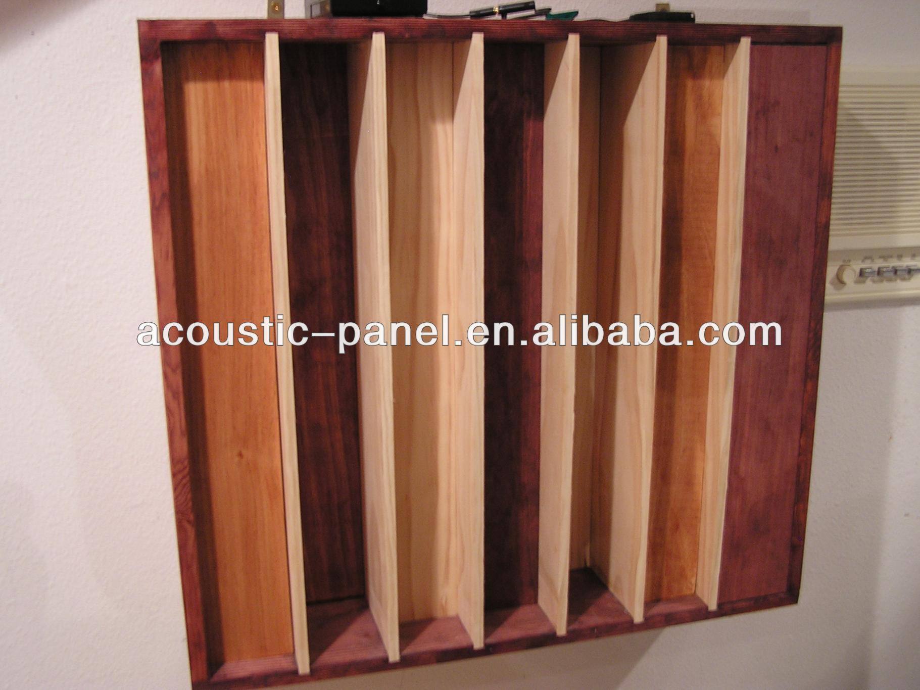

aber ich hab mir mal angeschaut was die hersteller so sagen: bei den dingern, die basotect UND lamellen haben, sollen die lamellen im regelfall als diffusor für die höheren frequenzen dienen. die dazu passenden fullrange limiter hingegen haben dann gar keine lamellen.
dann gibt es aber auch produkte bei denen nur der bassbereich gedämpft UND gestreut werden soll:
... und es gibt "bassfallen" die nur mit reflektion arbeiten:
das einzige, was es nicht gibt, sind "bassfallen", bei denen die holzlamellen - so wie ich es vermutet hatte - dazu dienen den schall noch effektiver ins basotect zu leiten. :)

Um die Nachhallzeit linear zu bekommen brauchts also Absorber + Reflektor bzw. Diffuser.
Doch doch. Von was die Welle reflektiert wird und wo sie durch geht, drum herum geht, was sie wie stark in Schwingung versetzt, worin sie sich "verliert" und Welle am Spalt ect.
Die Diffuser bewirken, dass es weniger Raum-Moden gibt, da Wände weniger parallele Reflektionsfläche. (Den Bass und somit die großen Moden interessiert das nicht.)
Und wenn ein Absorber vor einer Wand oder in einer Ecke steht oder hängt, wird der Absorber mehrfach durchlafen, wegen der reflektierenden Wand oder Ecke dahinter.
Bei Lamellen und Buffels wird das Gleiche der Fall sein.
Dadurch kommt der reflektierte Schall von hinten später = du kannst besser den Direktschall differenzieren.

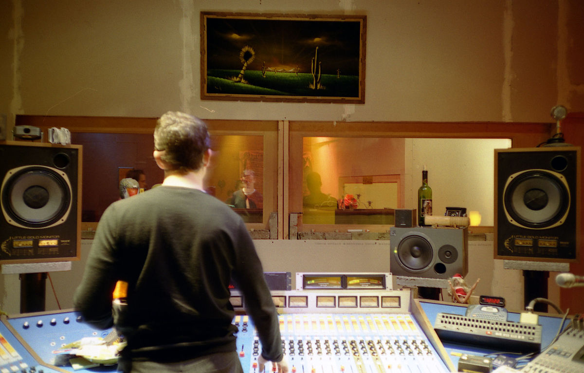

Ja in die Wand eingelassen (siehe große Studios), weil dann kein indirekter Schall von der Rückwand reflektiert wird und sich sehr schnell mit dem direkten mischt.
Das ist auch der Grund für die Cardioid Technik von Monitoren im Bass.
Und Bass vom Boden entkoppeln.
