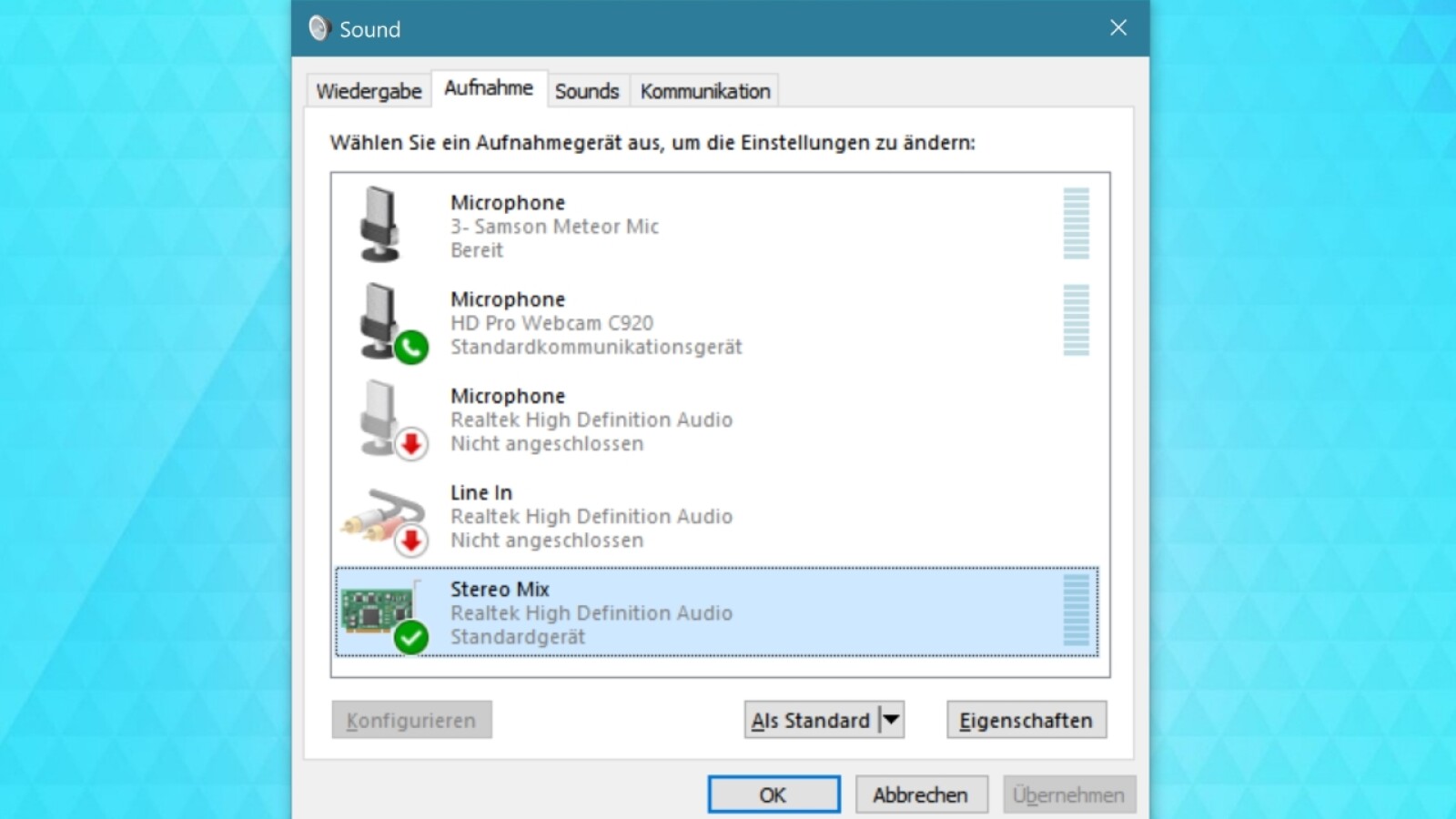

Was ist nun der Unterschied? Der Unterschied ist in den Soundeinstellungen in Windows zu schauen, ob bei den ausgeblendeten Audiogeräten ein Gerät namens "Stereo Mix" enthalten ist. Ist es da und nicht aktiviert, kann man es aktivieren und dann klappt es mit dem Hintergrund aufnehmen. Es gibt aber Soundkarten, die dieses Feature nicht zur Verfügung haben. Ich muss aber dazu sagen, dass es wirklich um die Aufnahme von Sound geht, der über die Soundkarte wiedergegeben wird, würde ich z.B von Mikro/Line-In Sound in die Soundkarte einspeisen und aufnehmen - das klappt immer.
