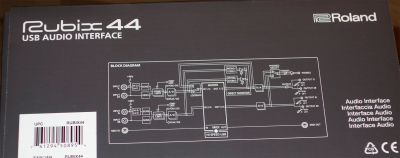

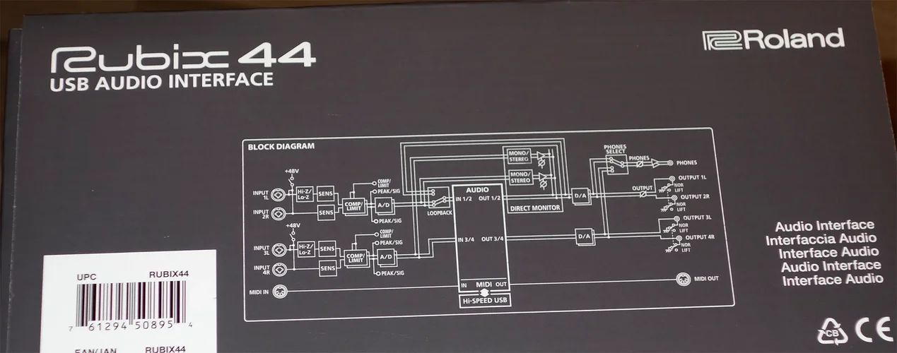

Ich glaube die Funktion nach der du suchst nennt sich Loopback und wird von modernen Soundinterfaces wie z.B. meines durchaus unterstüzt wie man im Blockdiagramm erkennen kann:
Dafür gibt es sogar einen extra Schalter hinten am Gerät, so muss man dann auch keine Kabel stecken. Ich arbeite übrigens auch mit einem (ziemlich teuren) 5.1-System.

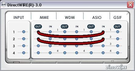

Kein ASIO während der Aufnahme? Edit: Obwohl die ESI Teile dürften das mit Direct Wire eigentlich können.
Edit:
Wobei ich das DirectWire nur von der Juli@ unter XP kenne.
