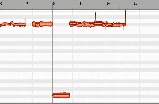

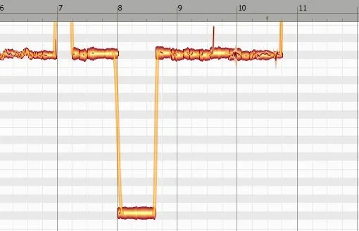

melodyne gibt dir "noten"
und auch eine kennlinie
beides kannst du auf unterschiedliche art und weise editieren, und dann die ganze SPUR entweder im eigenformat oder wieder als audio - oder als midi - exportieren.
jedoch nicht die kennlinie...
