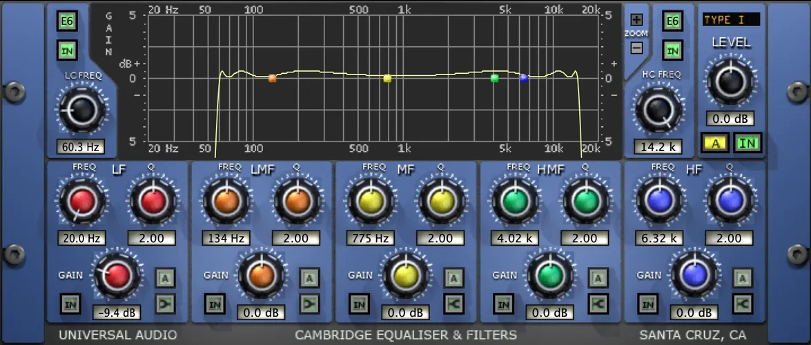

Gab's das Thema nicht schon mal - nur etwas anderer Zusammenhang...?
Rringing - linerar EQ
  • #270
