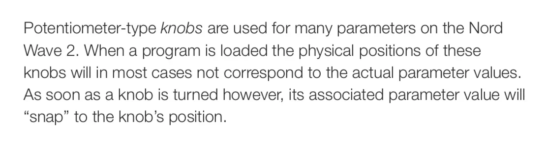

Hallo Leute,
eine Frage an die ,die ihn schon haben oder sich auskennen:
Kann er die Parameter " abholen", oder gibts wieder Sprünge?
Der NordLead 4 kann das leider nicht.
Danke schon mal für die Antworten und liebe Grüße.

Warum man sich allerdings weitere Audiausgänge gespart hat kann ich nicht verstehen. Ich hoffe das man diesmal die Parameter abholen kann und es keine Sprünge gibt.
Für live Performanten sind Sprünge natürlich unschön, aber die meisten werden ihn wohl im Studio benutzen und da wäre beim Soundschrauben ein ständiges Abholen des Wertes durch einmal komplett durchfahren des Potiweges irgendwie lästig.
Live ohne ständiges Schrauben am Sound geht natürlich auch.
Der Hersteller muss sich halt entscheiden und ich kann die Entscheidung durchaus nachvollziehen.
Da ich ihn für beides nutzen möchte natürlich schade, aber kriegt man schon hin, danke fürs Antworten.
