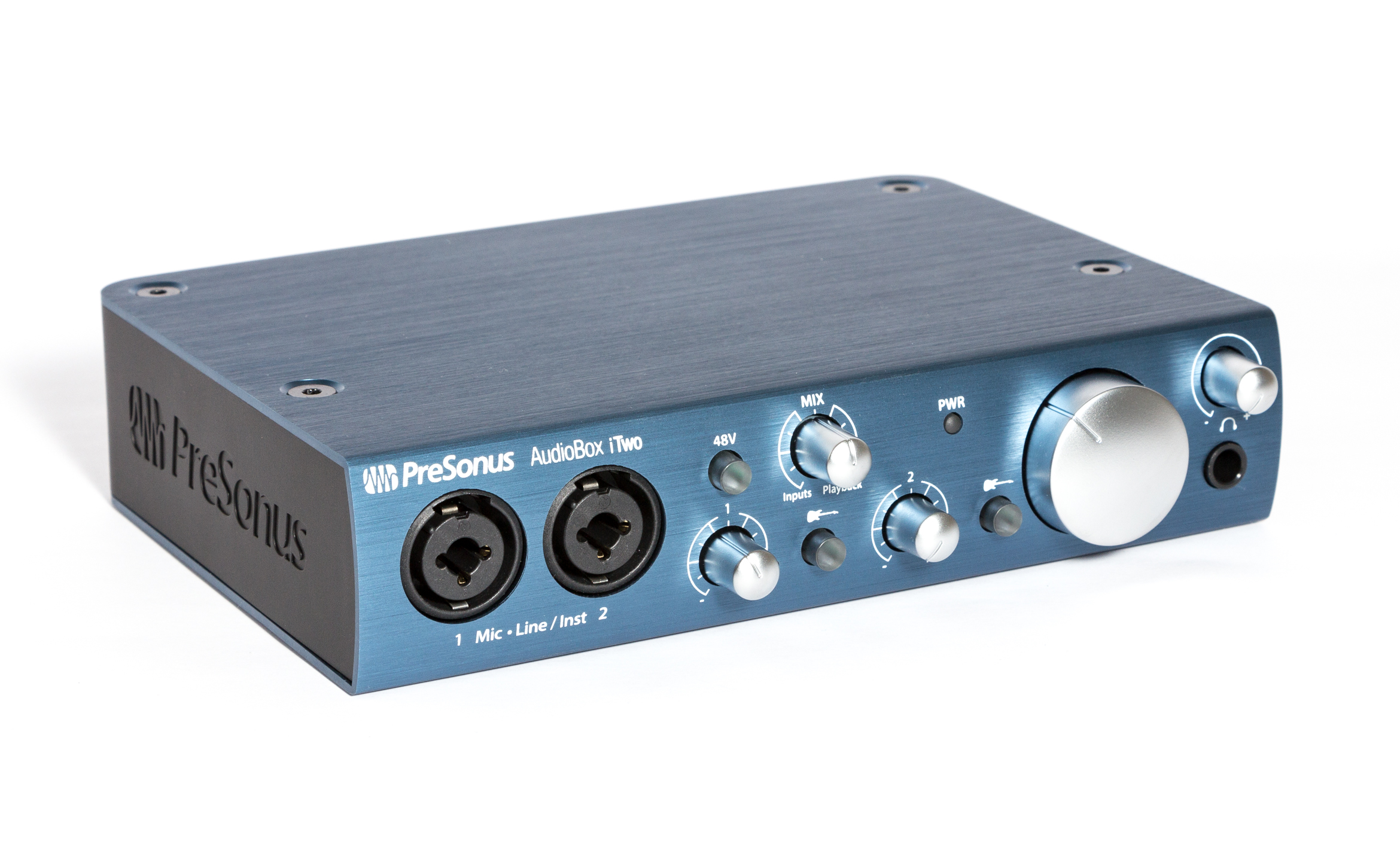

Hi,
ich habe mir das neue iPad Pro 12.9 4th gen gegönnt. Ich habe ein Presonus AudioBox iTwo und ein Focusrite Scarlett 18i20, 1st Gen., damit gestestet(mit einem originalem Apple USB-C zu USB-A Adapter).
Ersteres unterstützt offiziell, letzeres inoffiziell iOS. Beide fuktionieren NICHT. Bzw. habe ich diese NICHT zum Laufen gebracht. Ich habe bis jetzt keine zuverlässigen Statements im Netz zur Kompatibilität irgendeines AudioInterfaces zum neusten iPad pro gefunden. Im offiziellen Apple online-store findet man auch kein einziges mit dem neuesten iPad pro kompatiblen Interface.
Gibt es jemanden der ein Audio-interface mit dem neuesten iPad Pro (4th gen) zum Laufen gebracht hat,
oder ein offizielles Statement eines Hersteller zur Kompatibilität mit dem neuesten iPad pro 4th gen. gefunden hat?
Bitte keine Mutmaßungen. Danke.

Hi,
danke für Deine Antwort. Ich hatte das Presonus erfolgreich mit meinem alten iPad betrieben. Konnte das jetzt nicht nochmal testen, da ich kein passendes USB A auf USB A Kabel zur Hand habe.

So, ich habe jetzt ein iPad pro 4th 12.9 erfolgreich (Audio und MIDI) getestet mit:
-Focusrite Scarlett18i20
-Presonus Audiobox iTwo
Beide Geräte kann man mit einem USB-B auf USB-C Kabel anschließen, man benötigt keinen Adapter.
Beim Presonus ist zu beachten, dass das USB-C iPad NICHT am "Device" Anschluss (USB A Buchse) funktioniert sondern am USB 2.0, bzw MAC/PC, Power benannten Anschluss (USB B Buchse).
Das iPad versorgt das Presonus-Interface mit Strom (Bus powered).
Ein älteres iPad muss man an der Device Buchse anschließen, und zusätzlich ein USB Ladegerät and der Power-Buchse, um das Interface mit Strom zu versorgen.
Das Focusrite wird über einen Kaltgeräteanschluß mit Strom versorgt.
Meine Vermutung ist, dass am neuen iPad alle class compliant USB Interfaces, die man mit einem entsprechendem Kabel oder Adapter anschließt, funktionieren.
Geladen wird das iPad, jedoch NICHT.

  • #54
Das muß nicht gesondert kompatibel sein, denn das Presonus ist Classcompliant, das Focusrite nicht.
Alles was man zum Anschluß ans iPad (Pro) braucht ist ein USB-C auf USB2 Typ B kabel
Wie kommst Du drauf?
Wie ich bereits schrieb, funktioniert mein Focusrite Scarlett 18i20 wunderprächtig mit dem iPad pro.
Ich habe mir den Apple USB-C digital AV Multiport Adapter besorgt. Das iPad kann ich jetzt an der USB-C Buchse des Adapters laden, während ich an der USB-A Buchse ein Audio-Interface betreibe.
Für mich steht dem live-Einsatz des iPads nichts mehr im Wege. Ich bin jetzt ziemlich glücklich mit dem Teil.
Eines frage ich mich allerdings: Wieso schafft es kein Hersteller von Audio-Interfaces, die Funktionalität des Apple Adapters in seine Geräte zu integrieren?
Dann bräuchte man nur ein Kabel vom Netzteil zum Interface und ein Kabel vom Interface zum iPad, und hätte keine unpraktische Y-Verkabelung mit einem klobigem Adapter.
