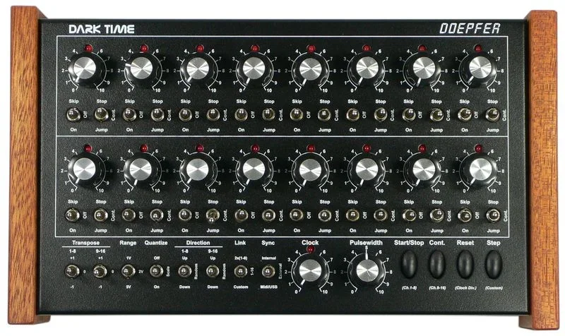

Ich suche eine alternative zum Dark Time!?
Der DT hat PRO STEP 7x eigenschaften im direktzugriff zu bieten!
So altbacken wie er aussieht: Kenne keinen seq. der das bietet - auch kein Ableton - - hab alles durchforstet - Trotzdem frage ich lieber hier nochmal nach!

Genau genommen hat er pro Step nur 3x editierbare Eigenschaften mit unterschiedlicher Anzahl Attribute. Spontan fällt mir der Beatstep Pro ein der kann das was der Dark Time kann und ne menge mehr.

Mir geht es um den direkten zugriff auf alle eigenschaften pro step - bisher punktet da der DT!
Vielleicht könntest Du mal die „7 Köstlichkeiten“ die im direkten Zugriff sind aufzählen, ich kapiers nämlich nicht.
"pro Schritt stehen Pitch, Pulse Count, Gate-Modus und Skip/Slide zur Verfügung"
Ich zähle nur 5x eigenschaften, die ich driekt wählen kann ( den einzelnen wert natürlich nicht mitgezählt)

Der Dopefer hat 3x direkt änderbare Eigenschaften pro Step und kann dort unterschiedliche Attribute selektieren, die aber alle ausschließend sind. Ich kann also nicht Jump und Stop gleichzeitig auswählen.

"32 Parameterlines mit jeweils 16 Steps"
Du musst die jeweils anwählen in einem menue - würde ich nicht unter "direkt" einordnen - oder!?
Wieso Menü? Dafür gibt extra Knöppe. Direkter geht es nicht.

OK - dann wird´s halt der Doepfer Dark Time
Der hat ja ne "merge" funktion (Midi IN)- werde den schön mit dem Doepfer MAQ 16/3 füttern dass er nur so hüpft....
