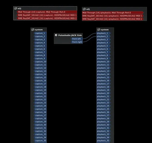

ok, HDSP raydat in the house ... okagesammade. ich versuche die gerade unter linux zum laufen zu bringen, kollege khz ist da glaube ich der experte.

jedenfalls online ist sie obwohl ich aus der ada8000 noch keinen sound rausbekomme. 64 kanäle sehen gut aus :cool: rme rules!
nur mal zum verständnis. bei der ADA8000 muss der clock synch auf "adat in" stehen damit ich einen output bekomme? dh. die ada syncht sich zur raydat? kommt zwar noch immer kein output aber theoretisch richtig? da ich kein konfigurationsinterface für die raydat habe könnte ich im moment auch nichts anderes einstellen.
ok dann funzt das und das thema DA/AD ist für immer abgehakt. das hat jetzt 375 + 100 euro gekostet also ziemlich genau so viel wie ich noch für meine fireface 800 bekomme. jetzschaumermal auf wieviel samples ich die latenz runterbekomme.
erst mal vielen herzlichen dank für all die hervorragenden tips! das ist wesentlich besser als der dante blödsinn den ich vor hatte. wenn jemadn das nachbauen will bin ich jederzeit ansprechbar. die konfiguration unter linux ist watscheneinfach. ich hab da ein script das alles korrekt aufstartet.

ah verstehe, danke. mit dem hdspmixer funzt es ja perfekt. dazu muss halt x laufen, amixer sieht so aus als ob das commandline only ist. hdspconf braucht eine hammerfall und nicht hdsp.
was ich bis jetzt noch nicht editieren kann sind samplerate und synch aber das erstere geht ja direkt mit jack und das zweitere brauche ich kaum weil 64 kanäle reichen. wenn nicht dann kaufe ich noch eine hdsp 9652 dazu und die lässt sich intern mit allen anderen hdsp synchen, so wie ich das verstehe. alle ada8000 synchen sich dann zur raydat.
den buffer hab ich gerade auf 128 samples aber der geht sicher noch weiter runter. 32 scheint so das limit zu sein.
