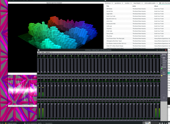

ah ... hdsp mixer! aaand we are in the business. damit hab ich die ganze funktionalität von totalmix so wie ich das sehe. damn! linux rules too.

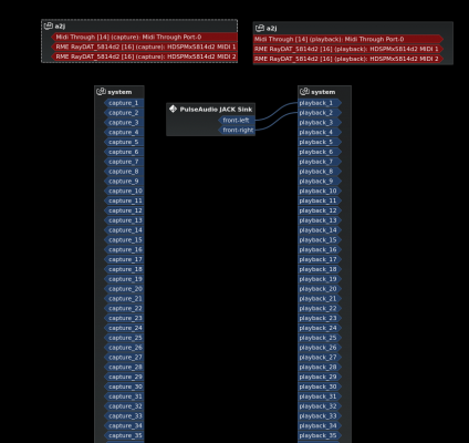

ok dann funzt das und das thema DA/AD ist für immer abgehakt. das hat jetzt 375 + 100 euro gekostet also ziemlich genau so viel wie ich noch für meine fireface 800 bekomme. jetzschaumermal auf wieviel samples ich die latenz runterbekomme.
erst mal vielen herzlichen dank für all die hervorragenden tips! das ist wesentlich besser als der dante blödsinn den ich vor hatte. wenn jemadn das nachbauen will bin ich jederzeit ansprechbar. die konfiguration unter linux ist watscheneinfach. ich hab da ein script das alles korrekt aufstartet.

  • #48
da ich kein konfigurationsinterface für die raydat habe könnte ich im moment auch nichts anderes einstellen.
Dafür nimmst du den alsamixer (alsamixer == hdspconf).
khz ist da glaube ich der experte.
Nein bin ich nicht, ich hatte nur das RME AIO - LinuxMusicians geschrieben damit ich mir es behalte und anderen zeige das und wie es geht.
@telefonhoerer hat mit dem RME ALSA zuständigen Menschen maßgeblich das Modul (den Treiber) ge -schrieben -hackt. Weil er eine gutes Audio/MIDI Interface unter Linux wollte und dadurch, weil es noch nicht lief, eben etwas allgemeines dazu beigetragen hat. Auch kennt er sich technisch wesentlich besser aus als ich.
  • #50
ah verstehe, danke. mit dem hdspmixer funzt es ja perfekt. dazu muss halt x laufen, amixer sieht so aus als ob das commandline only ist. hdspconf braucht eine hammerfall und nicht hdsp.
was ich bis jetzt noch nicht editieren kann sind samplerate und synch aber das erstere geht ja direkt mit jack und das zweitere brauche ich kaum weil 64 kanäle reichen. wenn nicht dann kaufe ich noch eine hdsp 9652 dazu und die lässt sich intern mit allen anderen hdsp synchen, so wie ich das verstehe. alle ada8000 synchen sich dann zur raydat.
den buffer hab ich gerade auf 128 samples aber der geht sicher noch weiter runter. 32 scheint so das limit zu sein.
