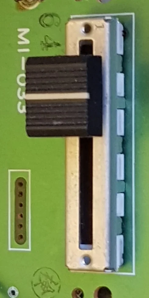

Fader mache ich mit Isopropanolspray sauber, danach kommt ein kleiner Sprühstoß Vaselinespray rein. Und dann gibt es noch das sauteure FaderLube von Deoxit. Das nehme ich demnächst mal für die Traveler-Fader von meinem 800DV (siehe Avatarbild).
Ich empfehle ja grundsätzlich ZWEI Schritte .
Erstmal radikal durchspülen, dafür genügt Spiritus oder noch besser flüssiger Silikonentferner aus dem Baumarkt, dafür benutze ich Spritzen und Kanülen aus der Apotheke in verschiedenen Größen. Da braucht man auch nicht sparsam sein und spült viel Abrieb und Staub gleich mit raus ...
Trocknen lassen.
Dann erst mit Hightech Pflegespray den letzten Schritt durchführen und konservieren, fertig.
Das mit dem Ausspülen begeistert mich nicht. Was man da tatsächlich macht ist: Staub und Dreck anlösen, flächig verteilen, wieder antrocknen lassen.
Um Fader wirklich auszuspülen, müsste man ziemlich viel (100ml? mehr?) durchjagen, und der Fader müsste die ganze Zeit mit dem Schlitz nach unten gehalten werden (und auch so trocknen), damit die Pampe wirklich rausläuft. Alle diese Fader kann man wirklich einfach auslöten, aufmachen, wieder verschließen und wieder einlöten. Tut Euch den Gefallen.
Und nochmal (nebenan hab ich es schon geschrieben): typischerweise ist nicht der Dreck auf der Widerstandsbahn das Problem, sondern die Oxidation auf der Metallbahn des Mittelabgriffs.

Ich bin seit über 40 Jahren begeisterter Ein-/Aus- und Umlöter... aber Fader zum Reinigen auslöten würde ich nur weiterempfehlen, wenn ich jemanden nicht leiden kann.
Zum gründlichen Durchspülen habe ich den Tipp bekommen, das (ausgelötete, vielleicht sogar offene?) Bauteil in ein Isopropyl-Ultraschallbad zu legen, da muss man nicht viel tun und angeblich bekommt man es anders nicht besser hin. Und die Aussage kam von einem studierten Elektrotechniker, der das seit 40 Jahren macht, und zwar erfolgreich. Allerdings ist er andererseits auch jemand, der Fehler kaum zugeben kann und "sehr selten im Unrecht ist". ;-)

Nur weil das Auslöten nicht gerade eine Anfängertätigkeit ist, macht es das Ausspülen nicht besser. Wenn nach sechs Wochen das Poti wirklich im Arsch ist, kommst Du ums Auslöten eh nicht rum. Warum also nicht gleich?
Ich hab ja ein Ultraschallbad. Die, die man sich als Hobbyist leisten mag, haben sehr kleine Wannen. Da kriegt man keine Platine rein. Man muss(!) das Bauteil ausbauen.
Ansonsten: Ja, Ultraschallbad ist nicht schlecht. Aber es löst nur den Dreck sehr gut an; viel besser als Einweichen. Das Ausspülen (also das, was im Englischen so schön "Flush" heißt) erledigt es nur sehr bedingt.
