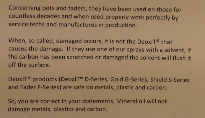

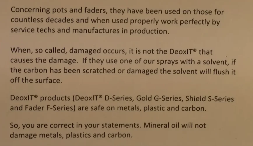

Weil ich gerade durch meine gesammelten Reiniger und Schmiermittel gehe (um die allfällig "Bösen" auszusortieren), habe ich noch mal etwas zum D5/F5 recherchiert und teile meine Findings nachfolgend, falls das jemanden interessiert.
Man liest zu den beiden Caig Deoxit Produkten viel und viel unterschiedliches. Seit dem berühmten Gearspace Post wird von D5/F5 häufig abgeraten, da sie Lösungsmitteln enhalten sollen, welche den Plastik auflösen und so zu Langzeitschäden führen. Interessant dabei ist, dass ich kaum Posts finden konnte, die von eigener Erfahrung berichten, während die meisten Posts einfach das Geschriebene aus einem anderen Post übernehmen.
Interessant beim gearspace post ist, dass er gerade nicht einen Langzeiteffekt beschreibt, sondern einen fast unmittelbaren. Auch wird aus dem Kommentar nicht klar, ob andere Ursachen (zB bestehende Ablagerungen im Fader, die durch das Lösungsmittel gelöst und dann auf die Kontaktflächen verteilt wurden) ausgeschlossen werden können.
Vor ein paar Monaten hat sich ein Gitarren-Restaurator die Sache mal etwas angeschaut:
https://www.youtube.com/watch?v=inacV3cUV1A&t=1s
Hier ein Screenshot aus dem Video, der gemäss Video die Antwort des Herstellers zum Thema beinhaltet:
Und danach hat der Hersteller nachgedoppelt:
M.i.a.u.: robworld, sospro und rblok

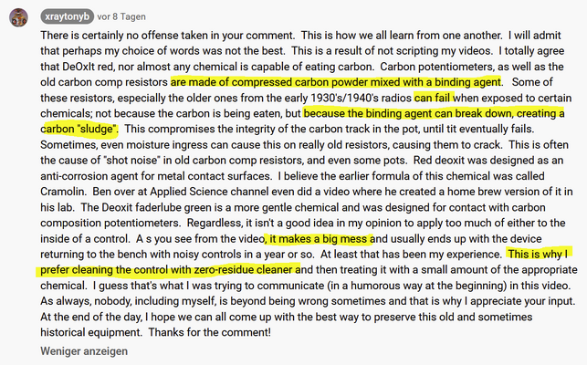

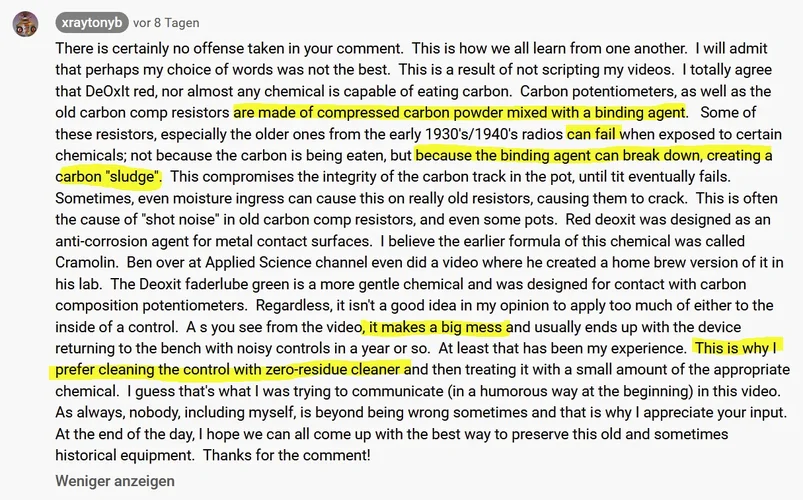

  • #51
Hier noch eine weitere Sicht auf das Thema:
Stammt vom Ersteller dieses Videos:
https://www.youtube.com/watch?v=0ADYRx2jQSE
Das Video/Post liefert aber "nur" eine Erklärung, was passieren kann, wenn entsprechende Chemikalien in einem Mittel enthalten sind, aber nicht welche Chemikalien das sind noch ob diese im den Deoxit Produkten enthalten sind noch tritt er einen "Beweis" an. Aber es wird der Test im vorangehenden Posting relativiert, weil dieser Test nicht mit Karbon-Pulver durchgeführt wurde und damit nur getestet hat, ob Karbon aufgelöst werden kann, nicht, ob das Bindemittel beim Einsatz von Karbonpulver gelöst werden kann.

- Die Aussage in dem Screenshot hier "Mineral oil will not damage metals, plastic and carbon"
- Kann ich hier so aus meiner eigenen Erfahrung definitiv widerlegen. Und nein ich habe nicht viel Ahnung von Chemie.
Ich weiss aber sehr wohl aus eigener Erfahrung, dass Öle und Fette Plastik / Kunstoffe aller möglichen Arten angreifen, auflösen und zersetzen können.
Hatte schon mehrfach Plastik-Dosen, in denen Fette oder Öle gelagert wurden oder ausgelaufen sind, die danach weich wie Kaugummi wurden
und sich total aufgelöst hatten. Die konnte man danach nur noch entsorgen. In den harmlosen Fällen hat sich der Boden nur verfärbt, aber so, dass man
diese Verfärbungen nicht mehr auswaschen konnte.
Das Öl zersetzt hier den Kunststoff, ein Chemiker kann dazu sicher hier mehr schreiben.
