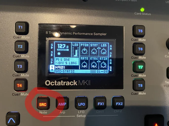

Wo ist der Playbck / Source Taster? finde ihn nicht
Sorry, hatte mich blöd ausgedrückt, beim Mk2 heisst der SRC, beim Mk1 Playback. Wusste nicht welchen du hast. Hat sich jetzt ja eh erledigt.
