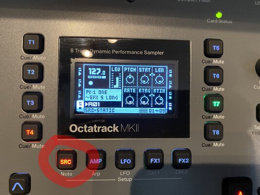

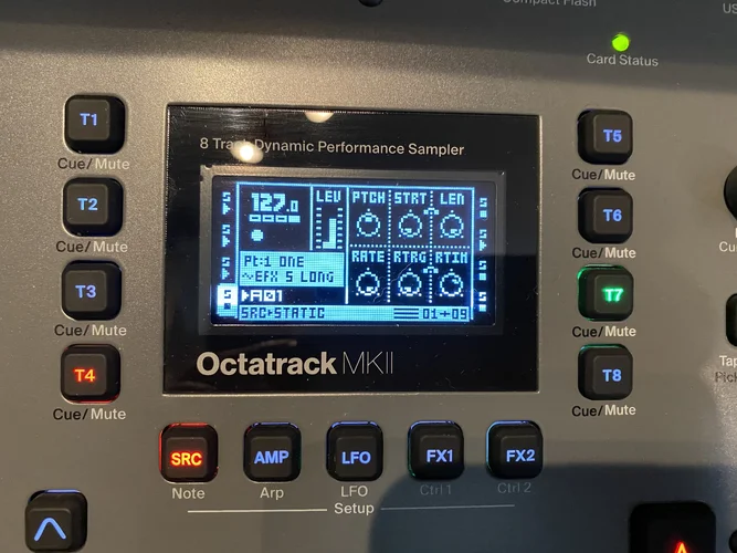

hier ein screenshot

  • #8.437
Habe jetzt das Midi In Kabel aus und eingesteckt und jetzt gehts plötzlich ..
obwohl alles andere aus war und der octa keinerlei mididaten hätte dadurch empfangen können

Wo ist der Playbck / Source Taster? finde ihn nicht
Sorry, hatte mich blöd ausgedrückt, beim Mk2 heisst der SRC, beim Mk1 Playback. Wusste nicht welchen du hast. Hat sich jetzt ja eh erledigt.
