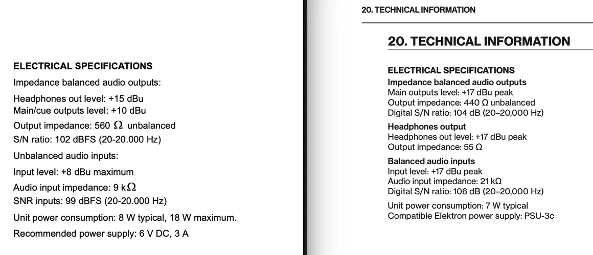

  • #8.539
soll da ja noch besser/anders klingen
nein, nicht wirklich hörbar
obwohl - links der MkI - der MkII hat etwas mehr headroom und balanced Inputs
